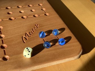

Kleine Kreise (27mm) mit 1mm Tiefe herstellen (ohne mittleren Bohrpunkt)

Der Kreisschneider - soweit ich ihn von Ferne kenne - hat wohl den Vorteil, dass man die beiden Messer so einstellen kann/einstellt, dass sie die Fasern im Ring aussen UND innen messerartig durchschneiden. Die gezeigten Ergebnisse in Beitrag 24 sind doch super. Somit wäre das jetzt mein Favorit - auch in der praktischen Vorgehensweise gegenüber x-mal Schablone ausrichten, fixieren und dann fehlerfreiem Fräsen mit der Oberfräse.
Siehe (Beschreibung):https://www.dictum.com/de/lochschneider-gewindebohrer-bakk/star-m-kreisschneider-oe-30-120-mm-716165
Ein „zurechtgefeilter“ Forstnerbohrer würde mE mit seinen Umfangschneiden dagegen nur die Fasern aussen durchschneiden.

Ja, es sollen in der Tat Ringe werden
Dann ist der Forstner 'raus. OF mit 1mm Nut- oder V-Nutfräser finde ich auch schwierig. Mein Favorit ist Kreisschneider, geführt im Bohrständer oder Standbohrmaschine, eher höhere! Drehzahl und ganz sanftes Absenken...Kreisschneider gibt es ja auch im Umfang einstellbar, also eine Achse, auf der Schneide verschoben werden kann.

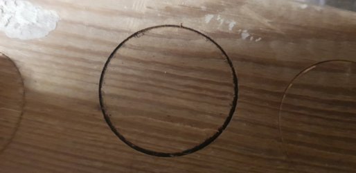

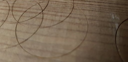

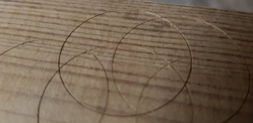

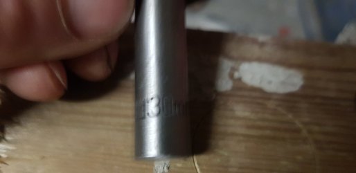

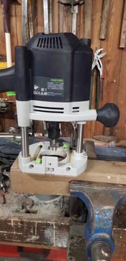

Man nehme eine Oberfräse, einen Billigstforstnerbohrer. Ein feuchtes faseriges Stück Abfallholz und ein kleines bisschen Feingefühl. Dann bekommt wirklich der schlechteste Heimwerker ausrissfreie Kreise hin.
Der schwarze "Brennstempelkreis" entstand mit voller Drehzahl.
Der Rest mit der niedrigsten Drehzahl. Und gaaanz langsam eingetaucht.
Der stumpfe 30 mm Forstnerbohrer hatte nach Kürzung des Schaftes genau 12 mm Durchmesser.
Die größte Schwierigkeit ist nun, auf die Schnelle einen Forstner in passender Größe zu besorgen.
Das ganze dann geölt oder lackiert und mit einem kleinen Pinsel vorsichtig Farbe in den Ring tauchen. Nicht das die rote oder blaue Farbe in das Holz eindringt.
Viel Spass!

Anmerkung zu der Anleitung aus dem vorhergehenden Beitrag.
Forstnerbohrer sollten im Bereich 2000 U/min und darunter Betrieben werden.
Die wenigsten Oberfräsen lassen sich auf Drehzahlen unter 10000 U/min runterregulieren.
Das ist gut das 5-fache der regulären Drehzahl.
ICH würde es nicht empfehlen und auch garantiert auch selbst nicht machen.

Wie wäre es damit? Senkung mit gewünschten Außendurchmesser mit Forstnerbohrer machen. Kann man die Lage schön anreißen und ggf.ankörnen und bohren. Dann Holzplättchen, mit Stärke der gebohrten Tiefe, von einem fertigen Rundholz an der, z. B. Bandsäge, abtrennen, farbig gestalten und in die Mitte der gebohrten Fächer aufleimen. Also, 30er Forstner, 25er Rundholz. Zum Beispiel.
Nichts bei diesen Arbeitsschritten sind unlösbare Aufgaben. Keine Zentrierung zu sehen und auch keine Ausrisse. Und mit der Farbe muss man auch nicht aufpassen.

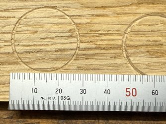

das Ergebnis mit dem Kreisschneider finde ich auch top!
Ich hatte inzwischen die Gelegenheit, das ganze mal mit Schablone, Oberfräse und V-Nutfräser zu probieren. Das Ergebnis finde ich auch gut, zumal es auf einem sägerauen Stück Eiche gemacht wurde:
Für die Schablone hatte ich eine 44er Bohrkrone, damit werden die Ringe in Verbindung mit dem Kopierring dann 29 mm - also 2 mm größer als eigentlich gewollt.
Daher: Ich besorge mir mal einen Kreisschneider, damit kann ich dann entweder eine Schablone mit entsprechend großen Löchern herstellen, oder die Ringe direkt mit dem Kreisschneider machen. Bei letzterem fehlt mir allerdings noch die Vorstellung, wie ich die Kreise sauber ausgerichtet bekomme. Das sollte über die Schablone mE einfacher sein.
