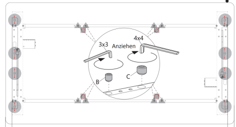

es geht um einen höhenverstellbaren Schreibtisch. Das Gestell hat leider keine Langlöcher deshalb würde ich die wie folgt machen: 1726402038273.png
Sollte ich aus den vier Bohrlöchern in der Mitte auch Langlöcher machen und brauche ich dann für die Schreibtischplatte noch Gratleisten?
Komm drauf an, wie weich diese Streben sind. Wenn man die jeweils 2mm recht leicht drücken kann, brauchts da keine Langlöcher.
Ich gehe mal von aus, dass die Platte auf diesen Längsstreben aufliegt. Dann kannst du auch überlegen, ob du die Schrauben ganz weglässt. Ich sehe im Moment nichts, wofür es dir brauchen würde.
Zusätzliche Gratleisten würde ich weglassen.
WuselDusel
14. September 2024
13
Düsseldorf
Die Streben geben keinen Millimeter nach. Dann würde ich doch Langlöcher machen. Würde ich dann an den 8 Stellen welche machen?
Genau. Die Platte würde auf den Längsstreben aufliegen.
Das habe ich im Ausgangspost vergessen zu erwähnen. Es soll eine 180cmx80cmx2,6cm Eichenplatte werden
Vielen Dank für deinen Input!
