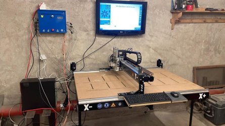

Guten Abend!
hab mich jetzt für diese Fräse entschieden:
Stahlkonstruktion, Kugelumlaufspindeln.
Sauschwer. Transport in die Werkstatt war hart.
Die wirr verlegten Kabel werden noch aufgeräumt. Konnts nur nicht erwarten zum ausprobieren.
Wirkt alles recht stabil.
Fräsmotor soll ein Mafell FM 1650 pv werden.
Untergestell ist auch noch am Plan.
LG Harald

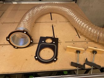

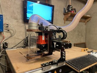

Servus!
Habe jetzt die wichtigsten Dinge erledig!
Ich habe eine 1,6KW Spindel verbaut und einen Absaugschuh gezeichnet und dann gleich ausgefräst.
Desweiteren habe ich meine Absauganlage bis zur CNC geführt (160er Rohr, am Ende auf den 100er Schlauch verjüngt).
Der Absaugschuh ist höhenverstellbar, aber fix mit der Z Achse verbunden.
Der Schlauch ist oben mit Magneten befestigt, damit er zum Reinigen der Maschine verwendet werden kann.
Der untere Teil ist auch mit Magneten befestigt. Da fehlt noch der transparente PVC "Vorhang" Habe ein 3mm PVC gekauft, das erscheint mir aber doch zu steif zu sein um bei Hindernissen (Spannpratzen) nachzugeben.
Andererseits ist meine Absaugung ziemlich wuchtig.... die möchte den Vorhang gleich mit einsaugen ....
Vielleicht lass ich ihn auch komplett weg.... Die Späne werden lediglich im hinteren Bereich nicht ganz aufgesaugt.
Weiß noch nicht wie ich das lösen kann... vielleicht habt ihr ja Tipps.
Die Bürstenleisten glaub ich saugt meine Absaugung ein ..

Mit meinen Spannvorrichtungen bin ich auch noch nicht glücklich.... spannen nervt mich ein bisschen, da brauch ich eine feine Lösung.
Liebe Grüße
Harald
