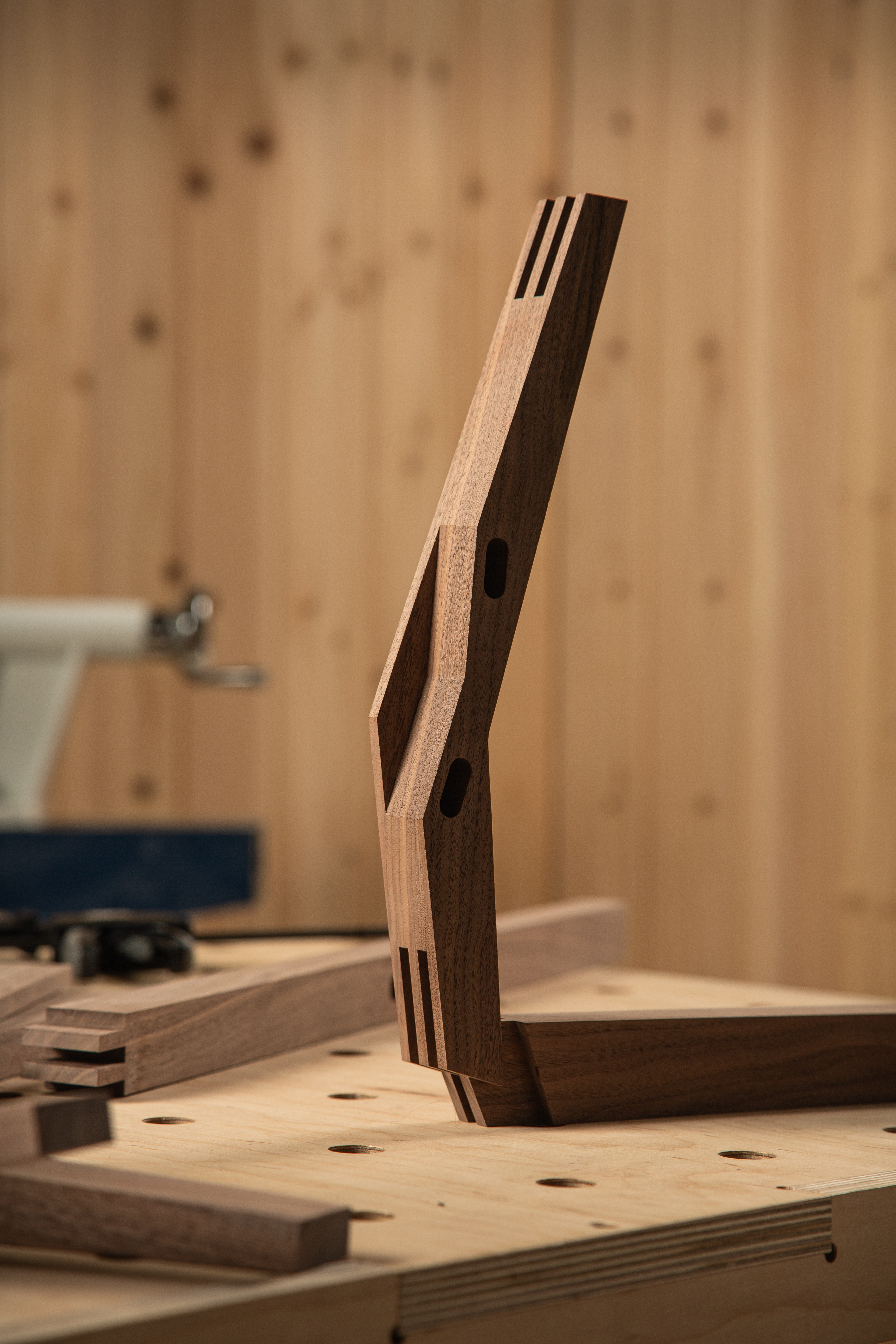

bei Shaper hat sich viel getan seit dem ich die Seite zum letzten Mal besucht hab.
https://hub.shapertools.com/creators/5d5d70a079a38a000faca883/shares/66df8485411d96b4c2621899
solche Teile sind mit kleiner CNC vermutlich schwierig umsetzbar. Mit großer auch nicht ganz einfach
