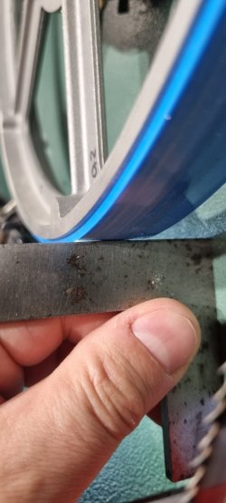

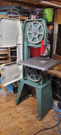

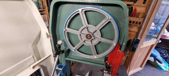

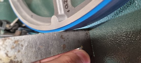

Ich hänge ein paar Bilder von der Maschine und der Situation an. Fotos von den nackten Rädern habe ich leider nicht gemacht. Den Spalt links und rechts zwischen dem PU-Band und einem Stahlwinkel habe ich mit der Fühlerlehre mit etwa 0,3 mm gemessen.
Kann mir irgendjemand einen Tipp geben, was ich jetzt am besten machen soll?

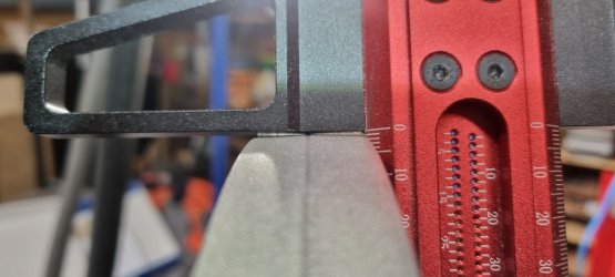

@willyy Danke für deine Einschätzung. Das hat mir Mut gegeben und ich habe heute das Sägeband weiter in die Mitte der Lauffläche gestellt.

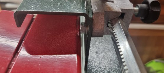

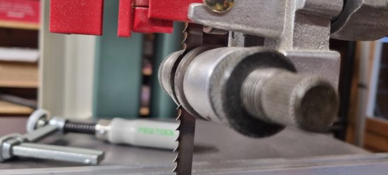

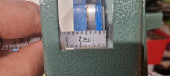

Das Sägeband stand plötzlich parallel zur Tischnut (mit einer selbst gebauten Sägeband-Einstellhilfe geprüft). Mit den vorher überstehenden Sägezähnen auf der „Dachflanke“ stand das Sägeband nicht parallel und war nach innen gedreht. Die Führungen lassen sich in dieser Einstellung aber gar nicht mehr vernünftig einstellen.

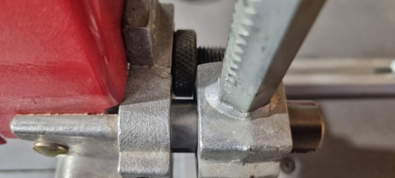

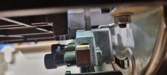

Auf den angehängten Bildern kann man hoffentlich erkennen, dass die untere Führung mit den Klötzchen komplett danebenliegt, obwohl die Langlöcher des gesamten Blocks komplett ausgereizt sind. Die obere Führung stößt einerseits mit der roten Abdeckung an eine Mutter bzw. Schraube, und die Rändel-/Feststellschraube blockiert ebenfalls eine weitere Verstellung.
Ich brauche einen guten Plan.
Sägeband könnte noch weiter nach rechts
untere Führung komplett daneben. Keine weitere Vestellung ohne Modifizierung möglich
obere Führung ebenfalls komplett daneben. Keine weitere Vestellung ohne Modifizierung möglich.
Schwer vorstellbar, dass man hier 5-6mm rausholt.
Rändelmutter im Weg
Schraube im Weg

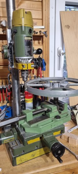

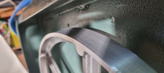

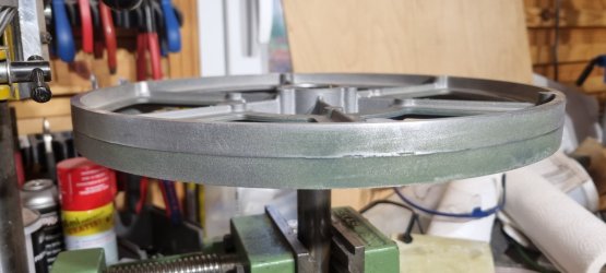

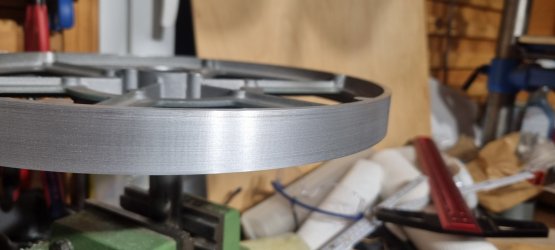

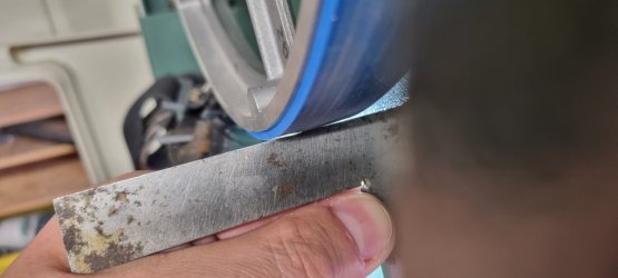

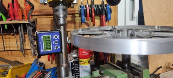

Die Sache mit der Lauffläche der Laufräder meiner Kity Bandsäge hat mir keine Ruhe gelassen und ich habe mich endlich darum gekümmert.
Auf den folgenden Bildern kann man sehen, was das Problem war.
Grundsätzlich würde ich aufgrund der Vorteile eine ballige Lauffläche bevorzugen und ich könnte die Kontur auch entsprechend herstellen, die daraus resultierende Verschiebung des Sägebandes in die Mitte der Lauffläche hätte allerdings weitere Modifikationen an anderen Stellen erfordert. Das wollte ich vermeiden. eher tausche ich die Säge gegen eine andere. Bei der Gelegenheit habe ich auch den seitlichen Schlag durch Drücken, Biegen und Schonhammer von etwa 0,3 mm auf unter 0,05 mm reduzieren können.
Bei den folgenden Bildern werden vermutlich einige die Hände über dem Kopf zusammenschlagen :emoji_grin:, aber das hat erstaunlich gut funktioniert, nachdem alles ausgerichtet war. Meine größte Sorge war der Rundlauf des Bohrfutters, aber auch das war kein Problem. Anschließend habe ich immer nur wenige Hundertstel am Kreuztisch zugestellt und das Rad von Hand gedreht, bis die Oberfläche plan war.
Auch der Rundlauf ist jetzt wesentlich besser. Obwohl ich die Räder nicht neu gewuchtet habe, laufen die Maschine und das Sägeband jetzt deutlich ruhiger. Das Sägeband lässt sich jetzt auch wie vorgesehen an beiden Laufrädern mit den über den Rand überstehenden Zähnen leicht positionieren und bleibt auch dort. Auc die neuen PU Bänder wandern nicht mehr hin und her obewohl ich sie (noch) nicht verklebt habe.
Ich hatte etwas Angst vor der Aktion, aber im Moment sehe ich sie als gelungen an.
Jetzt muss ich mir noch einen Parallelanschlag à la Record Power basteln, da keiner dabei war.
Christian

Schaut gut aus. Hast du eine Möglichkeit eine nun eventuell entstandene Unwucht zu prüfen, oder gar die Räder richtig zu wuchten?
Christian.B
17. Juni 2019
11
Hattingen
Ich habe mir schon ein paar Videos zum statischen Wuchten angeschaut, habe aber so etwas noch nicht gemacht. Schade, dass sich die Räder durch die abgedichteten Lager nicht leicht genug drehen, sonnt könnte man das gleich in der Maschine machen.
SebastianThiel
5. August 2022
683
51399
Echt toll gemacht.
Bzgl einer möglichen Unwucht würde ich mir keine Sorgen machen, wenn die Säge jetzt ruhiger läuft und nichts auffällig ist.
Es wird natürlich eine Unwucht vorhanden sein aber das sollte den Lagern nichts ausmachen, da die sowieso viel stärker durch die Bandspannung belastet werden.
