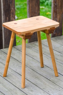

Nun denn habe ich mal ein paar Fotos zusammengesucht für eine kurze Projektvorstellung.
Im Urlaub hatte ich in einem Museum einfache Hocker mit Gratleiste gesehen, das ist dem nachempfunden. Allerdings wollte ich nicht dass alle Beine durch den Sitz gehen, ich dachte da an die Gefahr der Rissbildung beim Schwinden. Damit die kürzeren Beine genug Futter haben ist der Teil der Gratleiste aufgedoppelt. Die Leiste ist konisch zulaufend.

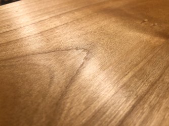

Ich hatte noch eine Kirschbohle, die gerade so gereicht hat. Daraus habe ich zwei Abschnitte für den Sitz, die Beine und die zwei Gratleisten gesägt. Vielleicht noch interessant: den Sitz habe ich als sogenannten "rub joint" (wer kann mir den deutschen Begriff sagen?) mit Hautleim ausgeführt. Dabei wird nach dem Leimauftrag die Fuge verrieben und anschließend zum Aushärten einfach nur hingestellt.

Die Leiste war zu dünn für das Konzept mit den zwei nicht durchlaufenden Füßen, daher habe ich die aufgedoppelt und mit einer Schweifung versehen. Nach dem ich erst kürzlich nochmal einen Gottshall Block gemacht hatte, ging das ganz gut von der Hand.

Beine, Zapfen und Löcher
Die Beine hatte ich mit dem Ziehmesser auf Maß gebracht und später mit dem Hobel noch leicht nach unten verjüngt. Mit dem Zapfenschneider (rounding plane) ging das schneiden der Zapfen hervorragend.
Die Bohrungen sind leider nicht ganz so akkurat geworden wie ich gehofft hatte, hat sich dann aber schon auch als etwas komplizierter herausgestellt, die Winkel zu bestimmen und die Ansatzpunkte. Daher ist ein Bein ein paar Grad weiter ausgestellt. Ist okay, funktioniert trotzdem und nächstes mal klappt es hoffentlich besser.
Ich habe dann die nicht durchgehenden Beine in den stärkeren Teil der Gratleiste eingeleimt und mit Keilen gesichert. Dann die Gratleiste eingesetzt und die durchgehenden Beine eingeleimt und wieder mit Keil gesichert.
Details der Konstruktion
Die Gratleisten habe ich dann noch etwas gefast, gleichermaßen die Unterseite des Sitzes.

Schöne Arbeit. Danke fürs Zeigen und die vielen Erklärungen. Da ist viel Arbeit reingeflossen. Das kann man sehen.
ChrisOL
25. Juli 2012
6.561
Oldenburg
Die viele Handarbeit und den Hocker selber finde ich klasse. Du hast ja selbst die Löcher von Hand gebohrt!
8.472
Sehr schön David!
..und jetz zier dich nicht immer so mit dem herzeigen deiner Arbeiten! :emoji_wink:
Gefällt mir echt, wär was für die Werkstatt.. sollt ich echt mal machen.
Ich find mit den Recht großen und sauberen Fasen hat das superklassische Design echt was modernes.
Und wie immer: sehr saubere Handarbeit! Super!
