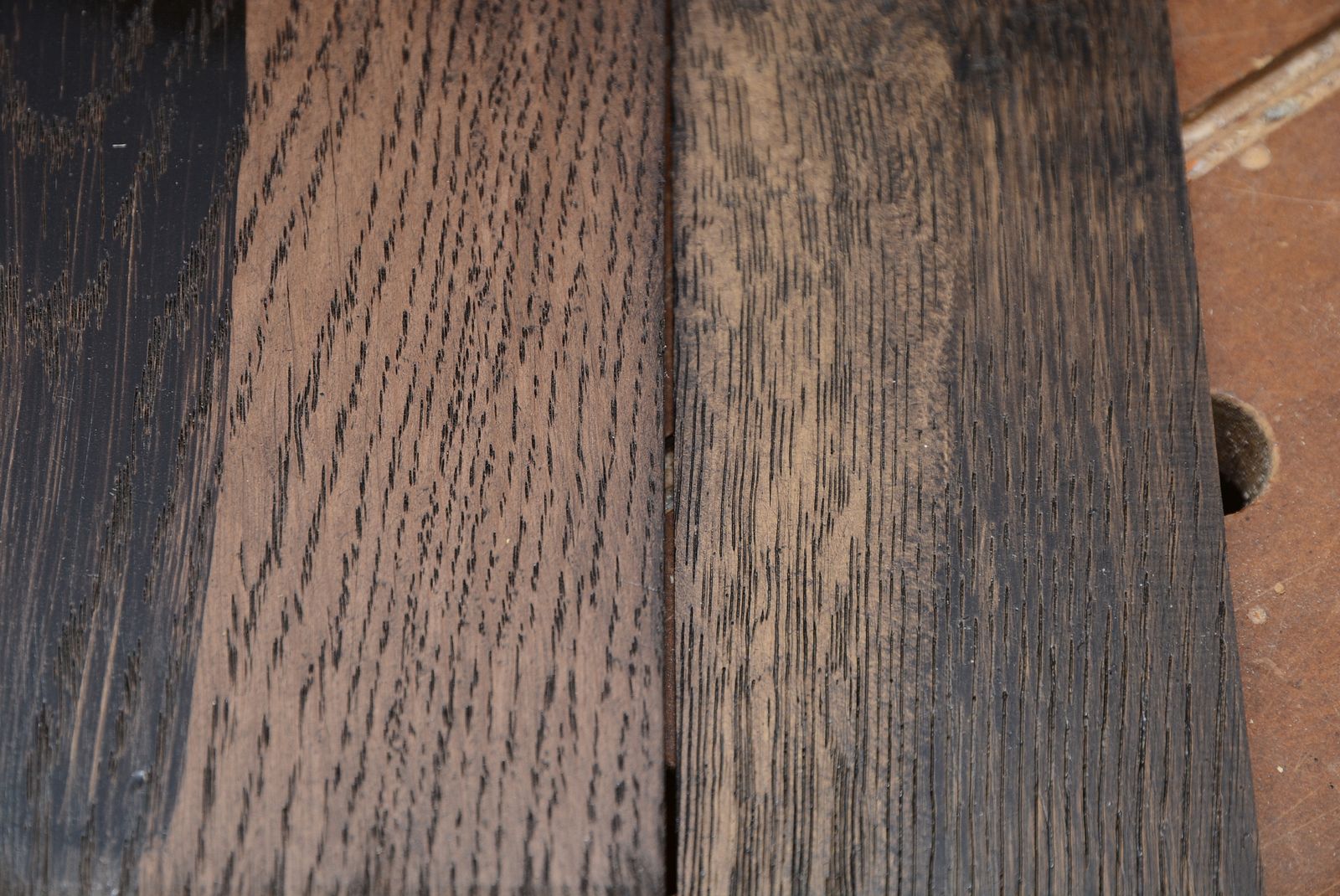

ich habe einige Holzstücke aus Kiefer oder Tanne/Fichte (weiß nicht wirklich was von beidem), die natürlich recht hell sind, was überhaupt nicht in meine Einrichtung passt. Würde das ganze gerne etwas dunkler in Richtung mittel bis dunkelbraun bekommen. Ich habe einige pigmentierte Hartwachsöle ausprobiert, nachdem ich den Klarlack (?) runtergeschliffen habe. Mit Osmo TopOil Akazie / Bernstein wirds leider eher gelblich, mit TopOil Terra eher gelb mit grün/grau Stich und TopOil schwarz wie Terra nur noch "modriger".
Hat da jemand vielleicht einen Tipp, wie man möglichst leicht einen Farbton in die Richtung hinbekommt? Farblich meine ich so etwas wie auf dem Bild hier mittig: https://1.bp.blogspot.com/-fSj0ooSa...V21ZKnkrSMCsOACKgBGAsYHg/s1600/DSC_6585_1.JPG
Hier noch ein Bild von meinen bisherigen Versuchen (v.l.n.r.: Terra, Akazie, Bernstein, Schwarz). Etwas dunkler in Realität.

das Problem ist, dass es sich beim Wunschfarbton um gefärbtes Eichenholz und bei dir um Nadelholz handelt. Die weicheren Holzarten haben nicht diese typische Struktur von Eiche mit den tiefen "Furchen", die so schön dunkel werden.
Es bleibt bei ehemals behandeltem Nadelholz kaum eine andere Möglichkeit, als mit pigmentierten Ölen zu arbeiten. Wenn die von derselben Firma sind, kann man sie auch mischen, bzw. sich Farbkonzentrate besorgen, um den Ton zu verstärken.
Um eine gefärbte Oberfläche mit dunklen Poren / Furchen zu bekommen, empfehle ich ein relativ dunkles Öl zu verwenden und die Flächen nach dem Ölen kräftig abzureiben, so dass nur die Vertiefungen dunkler sind. Der Effekt lässt sich verstärken, wenn man das Holz vorher in Faserrichtung mit einer Drahtbürste bearbeitet.

das natürliche nachdunkeln geht schneller als man denkt...
ansonsten habe ich bei Kiefer mit Nussbeize flüssig, mit 50% Wasser verdünnt, sehr gute Ergebnisse erzielt.
Farbton geht dann Richtung Eiche.
Besser als mit Pulver- oder Spiritusbeizen.

Holz, was einmal lackiert war, kann in den Poren noch dicht sein, so dass die Pigmente vom Hartwachsöl nicht einziehen kann. Auch darfst du nicht zu fein schleifen, nicht feiner als Korn 120. Damit es noch leichte Riefen gibt, wo sich die Pigmente verankern können. Und dann muss du bei den Osmo-Produkten eine leichte Schicht belassen, darfst also nicht alles mit trockenem Lappen runterwischen. Wenn du dann hintereinander 2-3 Schichten dünn mit Lappen oder Schwamm aufbringst, färbt es auch ordentlich. Mit dem Osmo Topoil in Akazie habe ich z.B. schon richtig dunkle Färbungen auf Fichte hinbekommen, so in Richtung Schokobraun.
