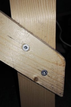

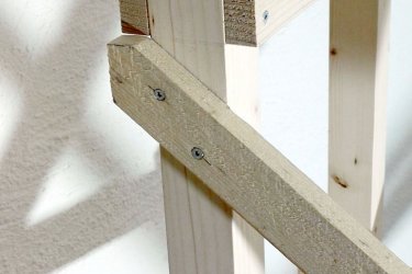

Zur Aussteifung habe ich Diagonalstreben mit zwei 4,5 x 50 mm HECO Topix Plus Vollgewindeschrauben, im Abstand von 4,5 cm pro Knotenpunkt befestigt, leicht diagonal versetzt in Zugrichtung (siehe Bilder Neubau).
Meine Frage: Sind diese zwei Schrauben für eine sichere Verbindung ausreichend?
Hintergrund: Ich hatte an einem Altregal versucht, mit einer dritten Schraube zu verstärken. Der 59 mm starke Balken ist hat sich dann später, möglicherweise dadurch, gespalten. Die beiden Schrauben sind ca. 4,5 cm voneinander entfernt.
Ich möchte im Neubau eine stabile und sichere Verbindung schaffen, aber das Spaltrisiko vermeiden. Sollte ich es bei den zwei Schrauben belassen oder mittig dazwischen eine dritte Schraube hinzufügen?
Vielleicht hilft es ja jemandem, der vor einem ähnlichen Problem stand.
Vielen Dank für die Einschätzung!
