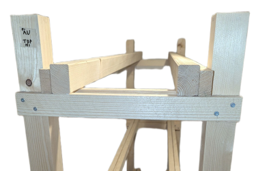

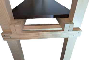

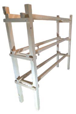

Optimale Verschraubung von Siebdruckplatten und Diagonalstreben an selbstgebautem Regal
Hallo liebe Community,
ich habe ein zusätzliches neues Regalgestell gebaut und möchte es nun komplettieren.
Daten zum Regal:
  • Höhe: 1,70 m
  • Breite: 1,82 m
  • Fachböden Siebdruck Birke Dicke unten/mittig 24 mm / oben 21 mm
  • Fachbodenbreite zwischen den Balken: 1,65 m
  • Fachbodentiefe
    gesamt 0,46 m
    Zwischenraum - lichte Tiefe zwischen Innentraversen unten / mittig ca. 238 mm, oben ca. 214 mm.
  • Max. Fachlasten ca.: unten bis 60 kg, Mitte bis 50 kg, oben bis 40 kg
Ich möchte die Konstruktion etwas optimieren:
  • Bei den unteren beiden Fachbodenebenen habe ich innen 28 × 48 mm Längsleisten zur Verstärkung der äußeren 24 × 48 mm Längsleisten verwendet.
  • Bei der oberen Ebene verdopple ich mit 60 x 40 mm KVH von oben, als Innenrahmen für aufgeschraubte Siebdruckplatte 21 mm, die vorne und hinten mit je 3 - 4 Teilgewindeschrauben aufgeschraubt werden soll.
  • Die inneren Längsstreben werden jeweils mit 4 Schrauben an den äußeren, mit den Querbalken verbundenen, Längsleisten fixiert.
  • Auf die Längsleisten kommen Siebdruckplatten Birke: 24 mm mittig und unten, 21 mm oben.
    Die Platten liegen mit einem kleinen Randspalt von ca. 1–2 mm zu den Balken auf, um eventuelle Holzbewegungen auszugleichen.
Nun habe ich zwei Fragen:
1) Optimale Verschraubung der Siebdruckplatten:
  • Ist es ausreichend, die Platten nur vorne auf den Längsleisten links und rechts, ca. 8 cm vom Rand, zu verschrauben und hinten frei zu lassen, um mögliche Spannungen auszugleichen?
  • Die Platten haben rückseitig Riffelung, rutschen also nicht.
    Ich möchte vermeiden, unnötig viele Schrauben in die Siebdruckplatten zu setzen, die Platten sollen stabil liegen, aber möglichst wenig verschraubt werden.

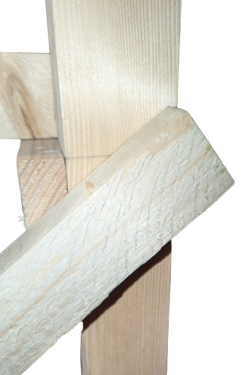

2) Optimaler Schraubpunkt für die Diagonalstrebe:
  • Sollte die Schraube direkt am Knotenpunkt der Querstreben gesetzt werden?
  • Oder über bzw. unter dem Knotenpunkt, eventuell diagonal versetzt?
Vielen Dank schon mal für eure Tipps!
