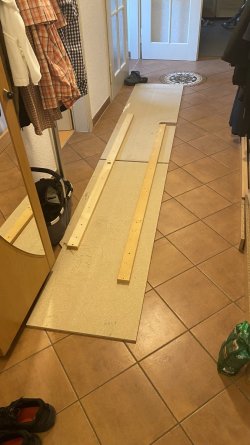

Ich hab mir die Trend Schablone geholt und bin echt froh darüber.
Die 2 Arbeitsplatten von Egger wurde an Thalhofer in Ellwangen geliefert, gut verpackt mit je einer 19er Spanplatte unten und oben zu Schutz.
Die habe ich jetzt genutzt, um 1:1 Schablonen anzufertigen. Bei der U-Form ist jetzt lediglich die lange Platte in der Mitte noch komplett 60 cm breit. Die 2 kurzen Schenkel sind um bis zu 15 mm schmäle, weil alles so schief ist. Die lange Platte hätte ich wohl versägt, zum Glück war es nur das Muster und ich konnte durch zweiteilen und anschließend verschrauben und verleimen dann doch eine Vorlage anfertigen.
Und dass ich die Stöße nun relativ einfach mit der Schablone machen kann, erleichtert es ungemein, ohne viel Bammel wegen Ungenauigkeiten.
