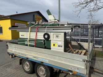

Gestern konnte ich endlich beginnen mich mit der Säge zu beschäftigen.
Für die, die es interessiert hier noch einige Bilder vom Transport von Dresden aus:

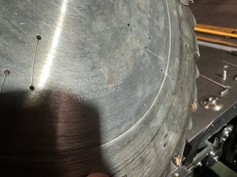

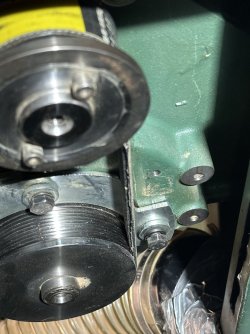

Angefangen habe ich mit der Höhen- und Winkelverstellung. Nachdem das Sägeblatt abmontiert war, ist mir aufgefallen, dass die Verschraubung des Motors ziemlich lose war. Davon war ich ehrlichgesagt doch etwas überrascht.
Als ich dann nach dem Sägeblatt geschaut habe, ist mir der Grund für die Schnitte am Motorschutzblech aufgefallen. Das Sägeblatt ist ein 350mm Blatt, was zumindest laut Anleitung definitiv zu groß für K 700 S ist. Heißt für mich ich muss demnächst auch ein neues Sägeblatt kaufen.
Viel weiter bin ich leider nicht gekommen, aber heute gehts wieder ein Stück weiter.

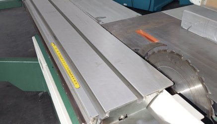

Eine Frage hätte ich aktuell noch:
Für was ist der orange eingefärbte abgesenkte Bereich im Maschinentisch gedacht?
ist das wirklich die Verschraubung des Motors, oder nur das "Gelenk" zum Riemen spannen ?
Das muß ich bei meiner (nicht Felder) Säge auch öffnen und dann wieder anziehen.

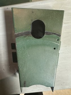

Als ich dann nach dem Sägeblatt geschaut habe, ist mir der Grund für die Schnitte am Motorschutzblech aufgefallen (Bild folgt noch). Das Sägeblatt ist ein 350mm Blatt
Das mit der Sägeblattgröße wundert mich. Ich hatte mir ja die Haube angesehen, weil die nicht ganz jungfräulich war, und weil die breite fehlte. Den Abstand zum Spaltkeil fand ich da völlig in Ordnung.
Das kann also nur heißen, dass man den Spaltkeil auch in der Wagerechten in größerer Entfernung zum Blatt einbauen kann, so dass ein größeres als das angegebene 315er passt. Die Scharten im Formattisch kommen einfach vom Arbeiten. Das bleibt nicht aus.
Silbergleit ist für mich kein Gleitmittel für Metall-Paarungen. Eher Ballistol oder Surface Shield.
Wenn die auch V-Nuten zur Führung hat, sprüh ich davon immer einen Tropfen auf den Finger und fahr mit dem Finger entlang.
Beim ersten Mal langsam und aufpassen, dass nicht irgendwo ein Metallspan absteht und dann ....
Gute Frage.
Wahrscheinlich hast du Recht, die drei Schrauben für den 7kW Motor sind wohl etwas wenig.
Ich bin allerdings aus der Explosionszeichnung nicht schlau geworden.
Die Bezeichnung für 22 is KR-Motorbefestigungsblech
9.218
...ich denke schon, dass das Blech mit zur Motorbefestigung gehört. Die Last trägt freilich das Gussgehäuse des Sägenaggregates.
Und da es ja drei Befestigungspunkte gibt, fällt so etwas natürlich auch nicht durch Geräusche etc. auf, solange die anderen beiden Schrauben fest sind.
Erst einmal herzlichen Glückwunsch und viel Freude mit der Säge.
Mit dem Sägeblatt solltest du noch einmal genauer schauen. Ich habe das Nachfolgemodell als KF. Da gehen definitiv 350mm mit dem passenden Spaltkeil. Zwingend ist nur die getrennte Oberhaube, wie du sie hast. Ist mir damals so von Felder Verkauft worden und sollte auch passen.
@predatorklein hatte ja die KF aus der Zeit. Evtl. kann er das mit den 350mm auch bestätigen.
