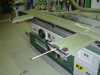

Wir hatten lange Jahre eine KF 700 Prof. in der Schreinerei .
Und joh.t hat auch eine KF 700 .
Durchdachtes Konzept , gilt auch für die K 700 .
Schlittenlänge ist auch ok :emoji_thumbsup:
