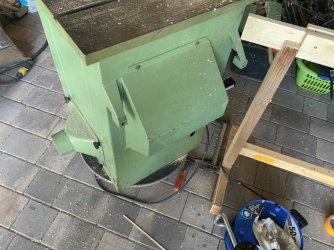

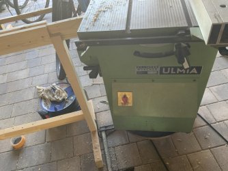

Hinten gehört doch eigentlich auch noch eine schiene dran, 0der? image.jpg image.jpg image.jpg

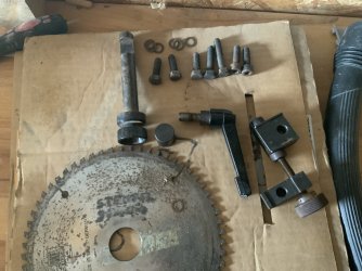

und ich habe noch ein paar “Zauberteile“ dazu bekommen, zwei davon haben sich schon gefunden, die passen auf den Schiebeanschlag.

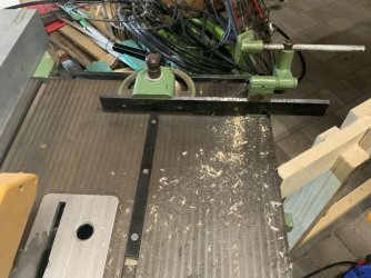

Diese Teile auf dem ersten Bild meine ich. Die Schrauben könnten für die fehlende Stange sein hinten, das eine ist ein Spannhebel, bei dem das Gewinde abgerissen ist, aber ich hab keine Ahnung wofür der Bolzen links oben sein soll, wofür der Metallzylinder daneben ist und was dieses andere Ding rechts sein soll.

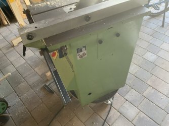

Auf dem letzten Bild meines letzten Posts sind so Befestigungsteile, die wohl angeschweißt sind, was wurde denn da dran gemacht?

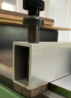

Hat jemand von euch schon eine Oberfräse in eine selbstgebaute Erweiterung rechts vom Sägeblatt eingebaut? Ich würde gerne auf 65 cm Schnittbreite kommen, Kann man die Profile, bei mir ist es ein L-Profil einfach beim Schlosser kaufen?
Kann man meinen Parallelanschlag mit einer Feinjustierung ausstatten?
Kann man auf der Säge Dadostacks oder Verstellnuter verwenden?

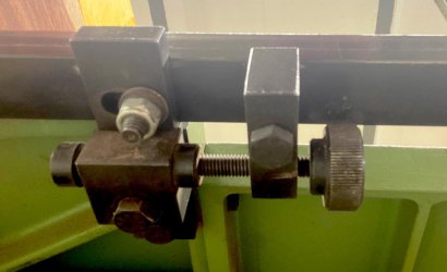

Dein letztes Bild mit dem Kleinkram. Ich meine ganz rechts wäre die (oder ein Teil von der) Feinverstellung des Parallelanschlags. Schau mal, ob das mit der Führung vom Parallelanschlag zusammen passt.

das hatte ich schon vermutet, aber es lässt sich nicht auf dem Profil befestigen und auch nicht am Parallelanschlag selbst. Da, wo die Löcher sind, ist aber in keine Möglichkeit etwas zu befestigen. Vielleicht hat ja jemand meinen Parallelanschlag und kann mir ein Photo seiner Feineinstellung Schicken, das wäre super.

also das unter ist ein Sägeblatt mit negativer Zahnung. Ab zum Schärfen damit. Der Knebel und das Teil ganz rechts dürften ein Anschlagreiter mit Feststellung (Knebel) sein. Evtl passt an den Anschlag ein ALUprofil was den Anschlagreiter aufnimmt.

Ich habe die Stelle gefunden, an der es passt. Nur den Sinn habe ich noch nicht verstanden. Eine Feineinstellung meines Parallelanschlags hätte mit besser gefallen.
auf jeden Fall vielen Dank für eure Antworten, ich komme immer weiter.
Der nupsi ist dann wohl vor die Klemmung vom Parallelanschlag hinten, aber da fehlt mir die Leiste, so dreht der Nupsi im Leeren.
