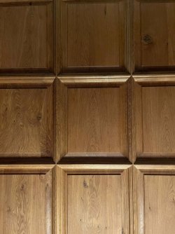

ich möchte mir für meine Stube und meinen Hausgang eine Kassettendecke so in dieser Art bauen.
Kassettendecke.
Meine Frage dazu ist wie, befestigt man die Kassetten mit den Zierleisten an den Balken, so dass man es nicht von unten sieht? Habe im Internet leider nichts gefunden.
Meine erste Idee wäre die Zierleisten mit Holzdübeln und ein wenig Leim von unten an den Zwischenbalken anzubringen und die Kassetten einfach von oben einzulegen, ohne sie noch extra zu befestigen. Oder ist das zu einfach gedacht?
Danke für Eure Hilfe

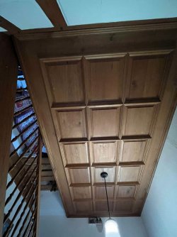

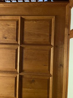

so habe ich meine Kassettendecke gemacht.
Rahmenteile mit Konterprofilfräser.
Zum genauen Aufbau müsste ich noch mal eine Skizze machen, soweit mir das noch in Erinnerung ist.
