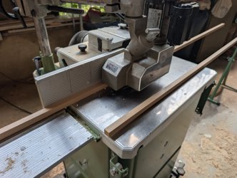

Leisten aus Eiche sind gehobelt, gefräst und geschliffen (Vorschub ist sowas von gut an der Tischfräse!)

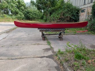

Boot ist an der Nahtstelle zwischen unter- und Oberschale nachlaminiert und teilweise gespachtelt. Das abfräsen der abs -profilleiste, die mal die Verbindung hergestellt hat, hat der Makita Kantenfräse den garaus bereitet...
Läuft aber, Jungfernfahrt könnte noch im Juni sein...

Und wie bekomme ich die Schäftungen an die Leisten? Fräsen mit Spiralmesserkopf und Vorrichtung an der TF?

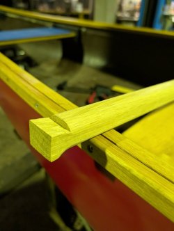

Gedübelt hab ich nix, Schäftung einfach an der tks geschnitten mittels Vorrichtung. Zum verleimen hab ich keine Fotos gemacht, aber am Ende folgendermaßen: eine Leiste auf eine Platte gespannt, mit Paketband beklebtes kantholz zur Abstützung seitlich ran gezwungen. Dann die andere Leiste am Kantholz entlang geschoben bis bündig, dann alles fest. Leimfuge ist quasi nicht zu sehen. Danach nur den Leim abgekratzt und ein paar Züge mit dem Putzhobel.

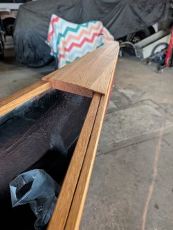

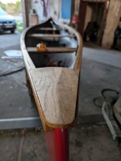

So. Noch ein paar Impressionen:
Die Schäftungen, sind gut geworden. Besser wäre es gewesen, die Radien erst nach dem verleimen anzufräsen, aber die 6m waren mir vom Handling zu riskant, deswegen hab ich's vorher gemacht. Bin aber zufrieden, ist gut geworden.
In die innere leiste hab ich Aussparungen gefräst, damit Wasser ablaufen kann und man einen Spanngurt durch ziehen kann. Die Leisten sind nur geschraubt.
Dann die Decks für vorne und hinten verleimt
Angepasst
3x geölt und eingebaut.
Jetzt fast fertig, fehlen nur noch die Tragegriffe und Duchten (Querstreben), die werden mit Edelstahl-Schlossschrauben in M5 verschraubt. Die Anpassungsarbeiten waren aber umfangreich, insbesondere weil die leisten des Randes über die Bootslänge unterschiedlich geneigt sind...
Gerundet nur in der Mitte, die enden hab ich zur besseren Auflage eckig gelassen.

Die decks sind von außen durch den Rand verschraubt - statt 3,5x35 Schrauben, die nur in den innenrand gehen, habe ich da 4x60 genommen. Den Keil nach vorne geklopft bis er gespannt hat und dann die Schrauben rein.

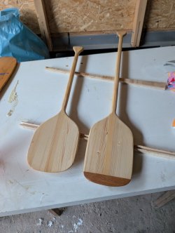

Ganz vergessen: neulich wollte der 6-jährige was in der Werkstatt machen, da sind noch 2 Paddel für die Zwerge rausgesprungen:
Verleimt aus ein paar Fichtenresten, auf der bandsäge zugeschnitten und dann von Hand gehobelt. Hat uns beiden Spaß gemacht :emoji_slight_smile:
