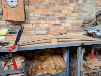

Versuchen kann man alles. Schneid doch mal ne Leiste in dem Maß und Guck wir die sich verhält.
Erledigt.
Biegung im originalen Radius des Bootes ist kein Thema. Verdoppeln der Biegung bzw halbieren des Radius hat dann eine von 4 getesteten Leisten knacken lassen...
Es würde mit Eichenholz also vermutlich gehen. Wenn ich aber ein passendes Stück Esche finde, entspricht das den Anforderungen vermutlich mehr. Man sieht ja auch selten Hammerstiele aus Eiche...
