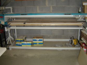

Die LBSM 2505 ist von Holzkraft .
Eine der wenigen Maschinen , bei denen das Aggregat geschwenkt werden kann .
Hab auch schon die ein oder andere maschine mit 150 oder 200 cm Tisch gesehen , bei der das geht .
Wir hatten die 2505 mal bei uns in der Werkstatt , siehe Bild , hat bei einer Auflösung 1500 € gekostet mit 50 Schleifbändern .
Überzeugt hat uns das Teil nicht , die ist recht leicht gebaut , schon von den verwendeten Profilen her .
Nicht so sonderlich stabil , die Maschine .

Die LBSM 2505 macht auf dem Papier einen guten Eindruck , in der Realität aber eher weniger .
Wer den Platz hat ist mit 2 Einzelmaschinen besser bedient .
Und das Teil kostet neu immerhin um die 6000 € + Mwst .
Da kriegt man gebraucht eine wirklich gute LBM und eine nagelneue KSM 3000 von Bernardo .
