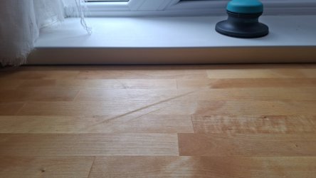

Ich habe meine Küchenarbeitsplatte (geölt mit Bondex Hartöl, farblos) nach vielen Jahren komplett angeschliffen und anschließend neu geölt.
Ablauf:
  • Arbeitsplatte sauber bis auf das Holz angeschliffen.
  • Erster Ölauftrag: Das Holz hat das Öl sehr gut aufgenommen. Nach ca. 30 Minuten noch einmal verteilt und anschließend über Nacht trocknen lassen. Das Ergebnis war am nächsten Tag sehr schön.
  • Zweiter Ölauftrag: Diesmal hat die Platte kaum noch Öl aufgenommen. Leider habe ich den Fehler gemacht, das überschüssige Öl nicht mit einem Baumwolltuch abzunehmen, sondern nur immer wieder mit dem Pinsel verteilt. Dadurch blieb eine zu dicke Ölschicht auf der Oberfläche stehen.
Nach fünf Tagen Trocknungszeit war diese Schicht zwar oberflächlich hart, aber deutlich sichtbar. Deshalb habe ich sie mit feinen und anschließend sehr feinen Schleifschwämmen (ca. P600–P800) vorsichtig wieder abgetragen.
Aktueller Stand:

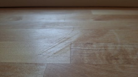

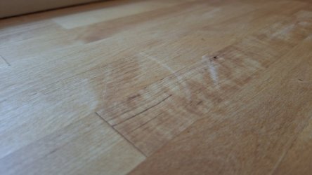

Die sichtbare Schicht ist inzwischen praktisch verschwunden. Allerdings gibt es immer noch Bereiche, die sich ganz leicht "sticky" anfühlen. Es ist kein richtiges Kleben – der Finger bleibt trocken –, aber beim Darüberstreichen hat man das Gefühl, minimal hängen zu bleiben. Andere Stellen fühlen sich dagegen bereits komplett trocken und normal an.
Außerdem ist mir Folgendes aufgefallen:
Mit dem Schleifschwamm verändert sich diese Oberfläche praktisch nicht mehr. Wenn ich aber mit einem sauberen Baumwolltuch darüberreibe, entstehen im Streiflicht deutlich sichtbare Spuren bzw. Schlieren. Diese lassen sich sogar "verschieben". Es sieht so aus, als würde sich ein hauchdünner Film auf der Oberfläche verändern.
Die auf den Fotos sichtbaren Streifen, die wie Kratzer aussehen, sind übrigens keine Kratzer im Holz. Sie entstehen lediglich in dieser obersten Schicht bzw. diesem Film. Wenn ich mit dem Baumwolltuch aus der entgegengesetzten Richtung darüberwische, verschwinden sie wieder bzw. verändern ihre Richtung. Deshalb gehe ich davon aus, dass sie nicht im Holz selbst liegen, sondern ausschließlich in dieser obersten Schicht.
Außerdem fällt mir auf, dass sich genau an diesen Stellen beim kräftigen Reiben mit dem Baumwolltuch noch ein ganz leichter, öliger Abrieb bildet. Diesen kann man anschließend einfach wegwischen. Allerdings geht dabei nur eine minimale Menge ab. Würde ich versuchen, den gesamten Belag ausschließlich mit einem Baumwolltuch zu entfernen, müsste ich extrem fest drücken und vermutlich stundenlang reiben. Deshalb habe ich den Eindruck, dass zwar noch etwas auf der Oberfläche vorhanden ist, sich aber nur sehr langsam mechanisch entfernen lässt.
Ich hänge zwei Fotos an, auf denen man diese Bereiche im Streiflicht erkennen kann.

Hi Leute, sorry für die späte Rückmeldung. Ich bin dann nach ein paar Tagen noch einmal mit Schleifklötzen in verschiedenen Körnungen über die Platte gegangen (medium/fine/superfine). Das Ergebnis ist jetzt sehr gut: Die Platte klebt nicht mehr und ist schön glatt. Zuerst dachte ich, es wäre ein größeres Problem, aber letztendlich ist doch noch alles gut gegangen. Es hat allerdings insgesamt ziemlich lange gedauert.
