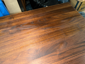

Leider kann ich es auf dem Bild nicht ganz so gut zeigen, aber die dunklen Stellen "glänzen" nun im Licht und sind auch dunkler als der Rest. Habe ich die Tischplatte über ölt? Nachdem ich die Tischplatte das erste mal geölt habe, ist alles recht matt geblieben. Nach dem zweiten Mal sind manche Stellen am Glänzen, obwohl ich nach dem Auftragen des Öls überschüssiges abgewischt habe. Wie würdet ihr nun vorgehen?

Hartöl ist ja ein schichtbildendes Öl, dass eine ähnliche Oberfläche wie ein Lack bildet, aber nicht sofort. Aber durch die zugefügten Harze im Öl sehr viel schneller, als ein normales Leinölfirnis. Beim ersten Auftrag passiert meistens noch nichts, das Öl dringt komplett ins Holz ein. Beim 2.Auftrag bildet sich an manchen Stellen schon eine Schicht. Bei dir jetzt überall da, wo es schon glänzt. Normalerweise hat sich die Schicht nach dem 4., aller spätestens nach dem 5.Auftrag überall gebildet. Dann ist der Glanz aber schon heftig.
Der Schutz aber sehr gut. Ich kenne das von dir verwendete Öl aber nicht. Möchtest du die Oberfläche matt haben?

Entweder hast du nicht gut genug abgewischt, dann würde ich nochmal mit Korn 220 drüberschleifen und nochmal eine neue Ölung machen. Aber besser erstmal 1 Woche warten, sonst ist so Öl schlecht zu schleifen.
Oder aber, das Holz ist an einigen Stellen noch nicht gesättigt, dann kannst du ohne Schliff einfach nochmal 1-2 Aufträge machen.
Wenn du es nicht einschätzen kannst, dann nimm den ersten Weg, der schadet nicht. Nach einem Schliff immer sehr gut entstauben.

@WinfriedM Wenn du sagst, dass ich einfach nochmal drüber schleifen soll, meinst du, dass ich so weit schleifen sollte bis die Stellen nicht mehr glänzen oder reicht es nur etwas anzuschleifen?
Wenn du wirklich alles abgewischt hast, dann ist der Glanz und die Mikroschicht Öl sofort weg. Also Handschliff vielleicht 10min für die ganze Fläche. Sollte Schleifpapier verstopfen, recht bald neues nehmen. Das kann bei Öl sehr schnell passieren. Nach dem Abwischen nochmal die Oberfläche prüfen, ob die einheitlich aussieht.

Zum Homogenisieren des Glanzgrades oder zum Mattieren von geölten Oberflächen, bitte keine Schleifmittel im Sinne von Schleifpapier verwenden, sondern Stahlwolle oder Schleifvlies. Die feinsten, mir bekannten Vliese (3M) sind zum Mattieren okay aber mit Stahlwolle geht es noch besser. Am besten mal alles von 0 bis 0000 besorgen und ein wenig experimentieren. Man bekommt alles von tuchmatt bis fast glänzend hin. Wenn zunächst ungleichmäßig geölt wurde, eine gröbere „Körnung“ nehmen und anschließend noch einmal hauchdünn drüber ölen. Das Spiel kann man ewig wiederholen und die Oberfläche wird immer besser. Nur der Abrieb der Stahlwolle nervt etwas und sollte immer gleich abgesaugt oder -gefegt werden.

Habe mir mal gerade die Hartöle von Kreidezeit angesehen. Die verwenden wohl keine Harze sondern Standöle um ihre Öle wiederstandsfähiger zu machen. Standöle dringen aber nicht so gut ins Holz ein, wie normale Öle. Zumindest bei einem Hartöl von Kreidezeit wird das auch erwähnt und eine Vorbehandlung mit einem anderen Öl empfohlen. Auch sollte aus dem gleichen Grund, vor der Behandlung, das Holz nur mit 100er geschliffen werden. Aber auch dann wird der Glanz mit seidenmatt angegeben. Was immer man sich darunter vorzustellen hat.
Standöle habe ich bis jetzt nur als Zusatz bei Ölfarben eingesetzt. Bei Zwischenschliffen fand ich bereits benutztes Schleifpapier, dass also nicht mehr scharfkantig war, oder noch besser, Hanf am besten. Kann aber auch an den Pigmenten in der Ölfarbe und nicht am Standöl liegen.
Bei harzhaltigen Hartölen setzt sich Schleifpapier schnell zu, da finde ich Stahlwolle und Schleifvlies geeigneter.

Aufgrund meiner Ungeduld habe ich die Vorbehandlung ausgelassen und bevor ich das Öl gekauft habe, habe ich die Platt bereits per Hand auf 220 geschliffen, das rächt sich jetzt alles wohl.

Das ist lösemittelfrei und damit etwas dickflüssiger. Enthält Standöle und Harze, wie viele andere Öle auch, ist also nichts Außergewöhnliches. Hab selbst schon damit gearbeitet. Auch wenn etwas dickflüssiger, zieht es trotzdem gut ins Holz ein, da muss nicht irgendwie vorbehandelt werden. 30-45 min sollte man dem Öl aber schon geben zum Einziehen beim ersten Auftrag. Grundsätzlich gilt bei den lösemittelfreien Ölen, dass man sich etwas mehr Mühe beim Abwischen des Überstandes geben muss. Das dickere Öl zieht man nicht so leicht wieder runter.
Für die Nachpflege habe ich so ein Öl dann verdünnt, damit man es besser auftragen und abnehmen kann. Da reichen oft schon 20-30% Waschbenzin.
