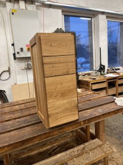

Könntest Du noch zeigen / erklären, wie Du die Hochschränke beim Aufbauen der Küche auf die Unterschränke fest machst (wie im Bild bei der "Hochzeit" in #306) ?
Danke und Gruss
9.428
Eigentlich ganz einfach.
Ich brauche ja eine Auflage um die Staubböden aufzulegen.
Dazu schraube ich auf beiden Seiten und beidseitig der Mittelwand des Unterschranks eine Leiste die 15mm über diesen hinausragt.
Dann stelle ich den Hochschrank da drauf und der sitzt dann durch diese Leisten Bombenfest.

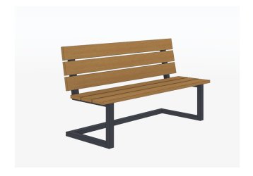

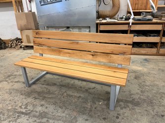

Kleines Zwischenprojekt ist eine Gartenbank auf einem Stahlgestell.
Dazu habe ich heute morgen schon lufttrockenes Holz abgelängt. Das liegt nun in der Werkstatt und darf auftauen.
Morgen werde ich das aufschneiden, hobeln, und Kanten fräsen.
Wenn ich dazukomme auch noch die erste Ölung mit Decköl.
So wird das Teil ausschauen.
Das Gestell ist bereits fertig.
Das Projekt ist für einen Gartenplaner.

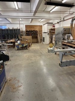

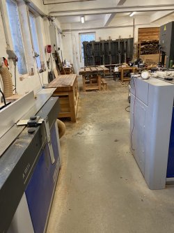

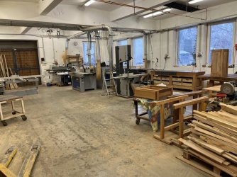

Seit der letzten Putzaktion hat sich da niemand mehr hineingetraut.
Daran sieht man auch dass ich so viel gar nicht darin arbeite. Im Anderen Fall müsste da schon viel mehr auf dem Boden liegen. :emoji_sunglasses:
