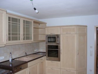

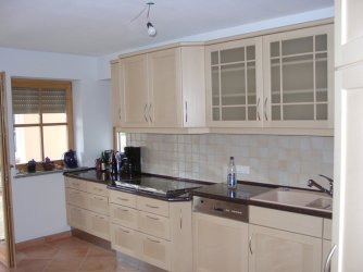

aus finanzieller Sicht ist Korpus aus Multiplex völlig daneben. Da kosten die Korpusse fast mehr als der Rest. Wenn es rein um das Holz sehen geht. furnierte Platten oder Holzdekor oder wie pedder eine preiswerte Leimholzplatte. Zumindest bei den Unterschränken werden ja heute meist Schubkästen gemacht. Da sieht man von dem Korpusmaterial fast nix. Habe bei Küchen auch schon die Korpusse der Hängeschränke aus furnierter Platte gemacht und die 08/15 Korpusse der Unterschränke aus Spandekor. Gerade gestern beim Durchsuchen alter Bilder gefunden.

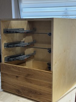

Der 1. Schrank ist soweit, bis auf Kantenumleimer, fertig. Verbindungen sind alle mit Exzenterverbindungen und Holzdübel umgesetzt worden.
Jetzt gehts weiter mit dem Eckschrank in welchem ich das ein IKEA Eckunterschrank Auszug einbauen werde. Noch macht es Spaß :emoji_slight_smile:
