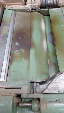

Ich habe mir vor 3 Jahren eine kölle HK 63 zugelegt ( unfassbares Schnäppchen)
Mit der Maschine bin ich top zufrieden, das einzige was mich stört ist die Absaugung beim Abrichten ( hier habe ich mir einen Kasten gebaut den ich einschieben kann. Allerdings läuft der regelmäßige voll und verstopft.
Auf Bildern habe ich gesehen das es einen absaugkanal gibt der eingebaut werden kann.
Da es so etwas vermutlich nicht von der Stange gibt wollte ich fragen ob jemand einen Bauplan, Zeichnungen oder ein paar Bilder hat so das ich es nachbauen kann.
MfG Andre

Grüß Dich Andre,
zunächst lässt sich vermuten, daß dein Kasten einen zu großen Querschnitt hat, oder deine Absaugung zu schwach ist.
Anbei die Bilder von meinem Nachbau einer original Absaughaube.
Leider ist die Qualität nicht besonders, aber das Wesentliche erkennt man.

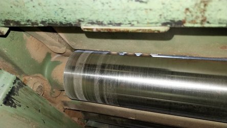

Hallo Martin
Danach mir die nachbauen möchte wären so viele Maße wie möglich top.
Mir ist auch noch nicht ganz klar wie das dann mit der Auszugswalze funktioniert da wäre auch ein Bild super.
Mfg
Cetol
23. November 2021
175
Pfalz

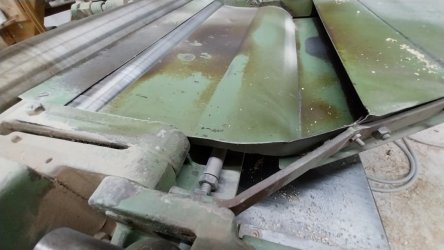

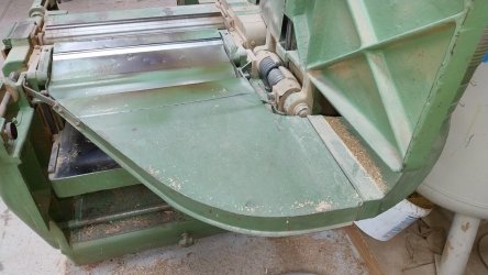

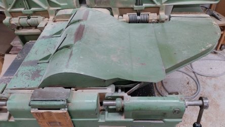

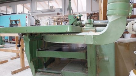

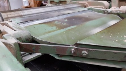

Hier mal ein paar Bilder.
Der Nachbau von "beppob" sieht schon sehr ähnlich aus.

Guten Morgen bin jetzt dabei die Absaugung umzusetzen da hab ich noch ein bar Fragen.
welche Höhe hat der Kanal an der Welle
Und wie stark ist das Blech vom Kanal?
