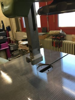

Anschlag ist dran, ist wirklich richtig gut für das Geld. Drift ist noch immer da. Das Holz zieht vom Anschlag weg, das Band steht leicht schräg. Keine Ahnung, was da ist, vielleicht mal neue Bandagen drauf. Ein bisschen Ehrgeiz hhabe ich noch. :emoji_grin:

Ich habe die obere Bandage geschliffen, das ging super bei laufender Säge, bin auf 40m/min runter, da hat der Schleifklotz gute Arbeit geleistet.
Danach war es besser. Ich habe dann das Hema Peak mit 19x0.5 durch ein neues mit 16x0.65 ersetzt und musste feststellen, dass es letztendlich das Band war. Das 19er hatte ich durch meine stümperhaften ersten Sägeversuche in den letzten Wochen zerstört, drei Zähne fehlten und die Schränkung scheint minimal geplättet.
Das neue läuft durch und schneidet brav Buche und Zitronenholz sowie dünne Scheibchen.
