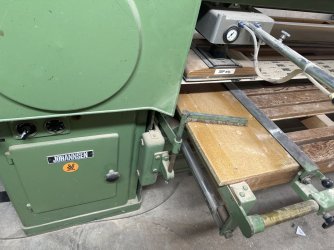

Morgen zusammen,
Ich habe günstig eine Langbandschleifmaschine bekommen müsste aber etwas gemacht werden.
Der Tisch lässt sich nur mit Mühe schieben
Sind da Lager verbaut wenn ja welche Lager?
Und gib’s Einstellmöglichkeiten am Tisch selbst?

Auf den Stangen sind wohl einige Anhaftungen drauf, ich würde sie gut reinigen. Diese Führungen sind mir nicht bekannt, sehe auch keine Schmierstellten, daher würde ich diese seitlichen Deckel abnehmen und mir die Sache genauer anschauen.

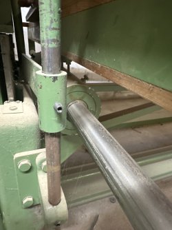

Also, die Stangen haben schon einiges an eingewalzten Staub, den mal mit WD40 anlösen und entfernen. Ist dann immer noch keine Besserung
zu erkennen, solltest du mal die Deckel an den Lagerungen entfernen und die Kugellager säuern (ausbauen und einweichen mit Diesel)
Dann kann man immer noch die Stangen etwas drehen um die "Spur" zu wechseln. Dann kann man noch überlegen die Führungen mit Filz abzudichten, ich denke diese Deckel sind nicht mehr nützlich. Sollten Normteile sein. Wenn was kaputt geht ohne großen Aufwand zu tauschen.

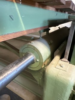

...... in dem großen fest montierten grünen Rohr von Bild 3 befinden sich runde Netze/Gitter in deren Löchern
sich rundum Kugeln befinden.
ich habe das andere ja demontier, sah genauso aus wie auf dem Bild 3 zu sehen. Am Rand befinden sich drei Schrauben (je Seite) damit löst man den Halter, der im Rohr steckt, den man dann rauszieht. An dem sind drei Arme, an deren Enden sind je ein Kugellager. Diese werden im eingebauten Zustand werden sie mit den Schrauben, die eine Kontermutter haben eingestellt.
Neue Lager rein und gut ist. Leider habe ich seinerzeit keine Bilder gemacht.

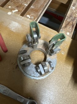

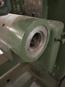

Hab’s jetzt mal abgebaut
Ich denke das der Flansch auch noch ab muss, sind Kugellager eingebaut und recht fest.
Wenn ich falsch liege, dann gebt mir Bescheid.

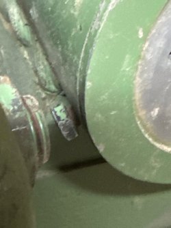

Würde wahrscheinlich recht einfach gehen, wenn die Schraube da raus gehen würde
Ein Kugelkäfig wäre für diese Anwendung wohl auch nicht so geeignet. Ich meine, dass die Kugelkäfige meist bei staubärmeren Umgebungen eingesetzt werden und eher mit niedrigviskosen Fetten oder Ölen geschmiert werden. Bei der Anwendung an dieser Schleifmaschine wäre es wohl nicht einfach für eine entsprechende Schmierung zu sorgen.
