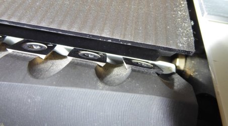

die Fliehkräfte dürften nicht das Problem sein. Die Scherkraft beim Eintauchen ins Holz ist eher kritisch.
Aber die Plättchen liegen hinten an der Welle an, zum einen um die Ausrichtung vorzugeben und zum anderen damit die Kräfte sich in die Welle übertragen. Das Material der Welle stützt von hinten, damit die Schraube das nicht alleine machen muß.

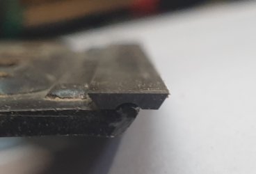

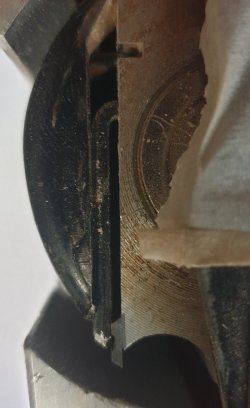

Stimmt nicht ganz. Die Streifenmesser bei HHM haben eine kleine Hohlkehle und der Messerträger passende Erhebungen. Der Messerträger wiederum hat eine Abkantung die in eine Nut in der Welle passt.
LG Gerhard
Dann hast Du Wendemesser unter Deiner Klappe, das kenne Ich so nicht.
