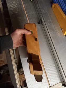

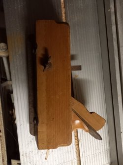

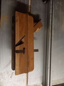

Wenn du selbst einen bauen willst und ein paar Maße abnehmen willst, sag Bescheid.
Wenns nur um ein paar Leisten geht, lohnt ein Eigenbau nicht, außer für den Spaß am Bauen. Dann is die Fräse besser. Oder du leihst dir Meinen aus.
Edit Bilder:
20240204_213152.jpg 20240204_213203.jpg 20240204_213221.jpg 20240204_213231.jpg
