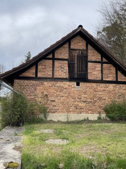

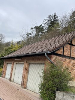

Ist das Dach stabil genug für PV?
Sire Toby
7. Februar 2014
1.707
Hessisch Lichtenau
eine Bitte an die Zimmermänner und Dachdecker unter uns:
Ohne Gewähr natürlich:
Reicht der Dachstuhl und die Pfannen von der Stabilität her für eine PV Anlage aus?
Sparrenabstand 58, 16x11.
Die Seite links ist Süd und könnte ggf. ganz belegt werden.
VG und schönen Restsonntag,
Tobias

da passen nach meiner Schätzung so 14 bis 16 Module drauf. Das sind etwa 350kg bis 400kg, verteilt auf die ganze Fläche. Das dürfte kein Problem sein.

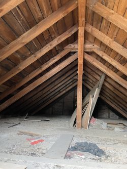

Wichtig ist zu wissen um was für eine Dachkonstruktion es sich handelt.
Ich sehe da irgendwie keine Mittelpfette bzw Firstpfette.
Tippe mal auf ein Kehlbalkendach.
Meiner Meinung nach gibt's da keine Probleme.

Auf den Bildern sieht man eine Schwelle und eine Firstpfette. Die Firstpfette hat sogar eine Stütze mit Kopfbändern. Ist ein Pfettendach mit Aufschieblingen an der Traufe. Aufgrund der relativ kurzen Sparrenlänge gibt es keine Mittelpfette.
Ich sehe auch keine Probleme mit der Last einer PV Anlage.

Bei deinem Firstanfänger müsste mal eine sog. Funktionsscheibe rein, da fliegt ja sonst massig Viehzeug rein.
Kann man alternativ auch mit einer Schiefertafel machen die man rund schneidet.
Klingt jetzt vielleicht nach meckern auf hohen Niveau, aber ein Dach muss auch gegen Insekten geschützt werden.

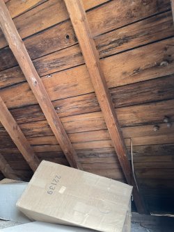

Mal ne andere Frage an die Zimmerleute und Dachdecker und gerne auch an SirToby.
Wieso verbrettert man sowas, wenn man normale Beton-Dachsteine drauf macht?
Nur wegen der etwas schöneren Innenansicht kann ich mir das bei so einer Art Garage kaum vorstellen? Schnee? Aber das Dach ist ja recht steil.
Ich seh ehrlich gesagt nicht so recht einen Sinn dahinter, wäre aber neugierig, ob es einen gibt.

Das ist einfach gesagt ne Aussteifung.
7.712
Das steift sicherlich (auch) aus. Aber dafür kenne ich bei so älteren Dächern eigentlich eher 2 Bretter diagonal von unten an die Sparren genagelt, wo man heute das Rispenband (heisst das so?) nimmt. Damals hat man ja auch eher mehr auf Materialverbrauch und Kosten geschaut als heute.

Schieferreste habe ich noch da-schneidet man die so groß, dass sie harmonisch mit den Pfannen abschließt?
Ja so zu sagen, gibt's aber auch im Zubehör zu kaufen.
Wenn du mir den Hersteller der Steine nennst kann ich dir gerne was raus suchen.
Schiefer ist halt eine Alternative.
Gibt auch universelle Funktionsscheiben.
Ist ansich auch nichts wildes, hat aber dennoch einen großen Nutzen.

Verbrettern deshalb weil man irgendwann die Steine nicht mehr von der Innenseite vermörteln wollte, also musste unter die Steine eine wasserführende Schicht, das war dann halt oftmals vollschalung mit Pappe.
Die ersten Folien wie zum Beispiel Dragofol waren ja nicht bei jedem so beliebt.
Die Schalung bildet natürlich auch auch eine Scheibe, Windrispenband bedarf es da nicht mehr.
Vielleicht hatten die Leute aber auch ganz einfach noch einen Stapel Bretter übrig, klingt komisch, aber die Gründe warum manches anders gebaut worden ist als üblicher Weise sind manchmal recht simpel.
