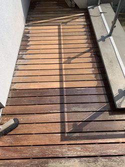

Ich hab mir nun mal den Bosch blau Bandschleifer gekauft und 2 Stunden damit gearbeitet.
Schaut meines erachtens nicht so schlecht aus. An die Ränder kommt man da halt nicht ran, da muss ich mir was anderes besorgen.
Allerdings staubt der ganz schön...
Werde mir nun mal einen Elektrohobel besorgen und mit dem probieren...
bin gespannt wie das geht.
lg dallas

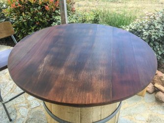

Habe aus Terrassenresten (eine gute Bangkiraisorte) mir eine Tischplatte für ein Weinfass gemacht.
Hierfür verwende ich normales Leinöl + Sikkativ welches ich mit Terpentin verdünne 1:10.
Wie gesagt 2-3 mal im Jahr.
Für die runde Tischplatte mit Ø 1m brauche ich 1min.
Schütte ich aus dem Glas direkt auf die Platte und wische mit dem Lappen hinterher, fertig.
(Selbstentzündungsgefahr Leinöl)
Der Tisch steht Südseite (Korsika) das ganze Jahr draußen nicht überdacht... (noch nicht :emoji_confounded: :emoji_rolling_eyes: :emoji_zzz: )
(gibt natürlich besseres als Leinöl aber wozu, Hauptsache dünn aufgetragen ohne Arbeit mit dem Effekt des anfeuerns)

Parkettschleifer ausleihen wäre heute nicht mehr gegangen, bin dann beim Bandschleifer geblieben, die Hälfte der Terrasse hab ich mittlerweile geschafft. Nur die Ränder machen mir ein wenig Sorgen. Mit dem Excenterschleifer wird das seine Zeit brauchen - oder gibts da was schnelleres?
Habe mir dann heute auch noch den Bosch blau Elektrohobel gekauft.
der geht ziemlich schnell und wäre eine gute Zeitersparnis – allerdings hat er mir bei Einstellung 0mm gleich mal 1mm abgetragen. ich gehe davon aus dass ein Anwendungsfehler war..
das ist dann für mich als Laie doch nix, Schleifmaschinen sind da einfacher
lg dallas

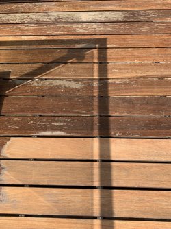

nach 2 Jahren Pause konnte ich die letzten beiden Tage die Terrasse endlich fertig schleifen. Außerdem kommen neue Terrassenmöbel, da sollte alles gut aussehen :emoji_slight_smile: Ein kleines Eck rechts vorne am Bild ist noch offen, da kam der Regen dazwischen :emoji_frowning2:
Mit dem Bandschleifer (Bosch Professional GBS 75 AE) ist das ganz gut gegangen, zusätzlich hab ich mir auch noch einen Exzenterschleifer (Bosch Professional GET 55-125) besorgt. Die Ecken und Nieschen unter dem Blech gehen wunderbar mit dem Multitool (Fein MM 500 Professional).
Bin happy :emoji_slight_smile:
Ich habe jetzt 2 Fragen:
1) Ich habe am Bandschleifer und Exzenterschleifer eine 60-er Körnung verwendet. Zuerst alles mit dem Bandschleifer, danach mit dem Exzenterschleifer. Macht es Sinn, mit einem feineren Papier 80 oder 120? noch mal mit dem Excenterschleifer drüber zu gehen?
2) soll ich nach dem Schleifen bzw. vor dem Ölen noch einen Reiniger(?) oder etwas anders auftragen?
3) Gibt es eine Empfehlung für ein gutes, hochwertiges Öl, welches auf IPE gut funktioniert und ich auch vor Ort (Wien) kaufen kann? Wir möchten wieder einölen, das Vergrauen gefällt uns nicht so gut (Mittlerweile ist mir bewusst, dass weniger mehr ist :emoji_wink:)
Vielem Dank und frohe Ostern an alle!!

Korn 60 ist etwas grob für einen Endschliff, wobei eine Terrasse auch nicht fein geschliffen werden muss. Würde aber zumindest auf Korn 80 gehen.
Hat dir der Exzenterschleifer mit Korn 60 nicht Schleifkringel in dei Oberfläche gebracht?
Öl: Bei dem Osmo Terrassenöl gibt es Teaköl farblos. Das wäre ein Kandidat. Es gibt auh pigmentierte Sorten, aber die sind teilweise sehr stark pigmentiert bis deckend. Erscheint mir für deinen Boden nicht so günstig.
dallas01
28. Mai 2017
39
Danke für den Tipp mit dem OSMO Öl. Werde ich mir ansehen. Wenn wird es sicher ein Farbloses sein.
An einigen wenigen Stellen ist das Holz (durch die Verwitterung?) etwas dunkler - soll ich vor dem Ölen noch irgendeinen Reiniger verwenden?
Schleifkringel hab ich (für mich als Laie erkennbar) nur sehr wenige. Ein Tischler wird da wohl mehr sehen :emoji_wink:
Ich habe mit sehr wenig Druck gearbeitet und bin eher öfter über eine Stelle drüber gegangen. Das Holz ist auch extrem hart.
Mit dem 80-er Korn ist das Öl eher schwierig runter gegangen. Da wäre der Aufwand sicher doppelt so , daher habe ich mit 60-er Korn begonnen.
Könnte ich auch eigentlich gleich auf Korn 120 gehen oder ist ein Zwischenschritt mit Korn 80 jedenfalls notwendig?

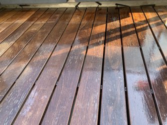

habe heute Vormittag die Terrasse eingeölt und den überstand immer schön weggewischt :emoji_slight_smile:
Die Oberfläche war jetzt vorhin auch schon trocken und man konnte mit der Hand drüberfahren ohne dass man das Öl gespürt hat. Ist gut eingezogen.
trocknungszeit waren 7 Stunden.
Leider ist jetzt ein Gewitter gekommen und es hat 5 Minuen stark geregnet - das nervt echt.
kann da etwas klebrig werden oder Flecken entstehen?
Ich werde das Stehende Wasser jetzt mal wegwischen, wahrscheinlich ist ein weiteres Mal Ölen im Sommer, oder früher angebracht.

Wenn Wasser recht früh drauf kommt, kann es dir passieren, dass du viele kleine glänzende Punkte danach hast. Da dringt Wasser tiefer ins Holz und drückt dort noch flüssiges Öl wieder nach oben an die Oberfläche. Das macht aber nicht viel, kann man mit einem Schleifvlies wieder wegbekommen.
Je nach Öl macht ein zweites Mal ölen ein paar Tage später Sinn.
