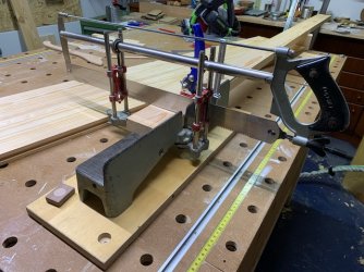

Die Säge wird umgedreht und fixiert, zB. Auf der Hobelbank, so dass du den Senkrechten Anschlag vor dir hast. Dann wird das Japanblatt so eingebaut, dass du das Werkstück beim Sägen gegen den Anschlag ziehst. Statt das Werkstück nur von Hand zu fixieren, nehme ich, wann immer das geht, auch eine passende Zwinge dazu. Ist doch alles nicht so schwer.
Hier noch vor dem Sägeblatt-Umbau.
Fixiert ist sie mit zwei hölzernen Bankhaken. Für die Hebelzwinge habe ich einfach zwei ausreichend große Löcher in das Sägegestell gebohrt.
