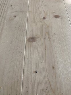

in einem netten kleinen Holzhaus ist der Boden neu verlegt worden (Wasserschaden).
Die Fugen wurden verspachtelt.
Das habe ich so noch nie gesehen und halte es für Unsinn, weil sich die sowieso wieder öffnen.
Ist das eine Methode, die "heutzutage" so angewandt wird (und ich liege verkehrt mit meiner Einschätzung?), oder ist es ein Einzelfall?

Für neu verlegt wirkt der aber schon gut zerkratzt?!
Rausbekommen tust du das vermutlich nicht, aber in der Regel hält der Kit eh nicht weil Dielen sich viel zu viel bewegen
Liegt schon eine Weile .... in einem Ferienhaus am Bodensee, mit reichlich Familien-Zweigen und Kindern.
Ich wollte gerne rausfinden, ob "sowas" möglicherweise grad' "normal" ist. (könnte ja sein, dass es moderne Fugenfüller gibt, die das mitmachen. Noch sind keine Risse zu sehen)
Aus Euren Antworten schließe ich: nein, das ist heute so verkehrt wie eh und je ...

Auf dem Bild erkenne ich eine V-Fuge die im Grund anscheinen verfüllt ist - Auflösung am Handy reicht auch bei Vergrößerung nicht um da was zu erkennen.
Würde aber auf Bona Gapmaster tippen der ist ähnlich Acryl -
