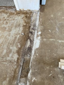

in meiner alten Mühle würde ich gerne in meinem zukünftigen Wohnzimmer einen Holzdielenboden verlegen.
Bisher ist der Raum teilweise mit alten Dielen und teilweise mit Estrich ausgestattet.
Die alten Dielen müssen ersetzt werden. Ich hätte gerne einen durchgehend ebenen Boden.
Das Bild zeigt den Übergang zwischen den beiden Bereichen (da war ganz früher mal eine Wand)

Ich möchte ungern einfach oben drauf was verlegen, da die Türen eh schon recht niedrig sind und wenn ich dann noch ein paar Zentimeter drauf packe, haue ich mir immer das Hirn an.
Das einzige, was mir im Moment einfällt ist, den Estrich rauszukompressorn und eine dünne "Balkenlage" drunter zu legen.

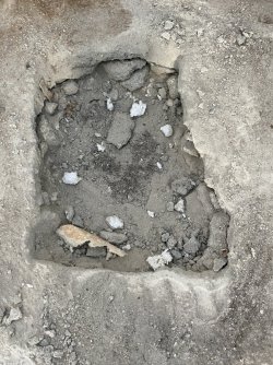

Unter dem Estrich scheint eine feste Beton-Ebene zu liegen.
Hier habe ich mal ein Loch aufgemacht, um zu checken, was darunter liegt:
Das Haus ist nicht unterkellert, aber auf den einen Seite fließt der Bach unten durch (Gewölbe).
Hat jemand eine Idee, wie ich es vermeiden könnte, den Estrich rauszureißen?

Kein Thema. Kannst auswechseln. Estrich? Schleifen, Streichen. Sieht schick aus
21.136
ich finde eine Schwelle im Altbau jetzt nicht wirklich störend. Mit etwas Geschick kann man die auch als Schräge ausbilden
Oder neue Türen und den Sturz höher setzen. Bei 2,800 mm Raum Höhe ist da ja Platz genug.

Ja, das ist auch eine Option. Bedeutet aber 2 Türen auszubauen, Stürze höher setzen und wieder einbauen.
Ich bin mir gerade nicht sicher, ob das nicht ähnlich viel Aufwand ist, wie den Estrich rauszuschmeißen.
Die Höhe von Oberkante Estrich zu Betonfläche darunter ist 70mm. Das sollte für einen Aufbau mit Lagerhölzern gerade so ausreichen um wieder auf der gleichen Höhe rauszukommen.

hab ich das richtig verstanden: auf der einen Seite ein alter Diielenboden, auf Lagerhölzern, und darunter unbekannt? Auf der anderen Seite ein Estrich, darunter Beton, und irgendwo darunter ein Gewölbe, welches von einem Bach durchflossen ist?
ich würde zuerst einen fundierten Überblick über die Situation verschaffen: primärer Aspekt wäre aufsteigende Feuchtigkeit - in welchem Zustand sind die Lagerhölzer unter dem Dielenboden? Sind die gegen aufsteigende Feuchtigkeit geschützt? Wie feucht ist das Füllmaterial zwischen den Balken? Wie feucht ist der Betonboden? Wie feucht ist der Estrich (fachlich korrekte Messung, nicht mit nem Baumarkt-Teil).
Thema Wohnkomfort: so wie es jetzt ist, gibt es keinerlei Dämmung zwischen Erdreich und Fußboden. Das wird unnerum eher kühl.. ist das so akzeptabel?

Die älteste Erwähnung des Gebäudes ist von 1586. Die Grundmauern sind also mindestens so alt.
vor ca. 100 Jahren ist ein Teil des Gebäudes abgebrannt und wurde neu aufgebaut.
Das Zimmer ist in dem Bereich wo vermutlich noch die alten Bruchsteinmauern sind.
Nach dem Brand wurde das EG um etwa einen Meter erhöht. Vermutlich liegt Bauschutt da drin, so weit wollte ich aber nicht runter graben um das sicher zu wissen.
Der Bach geht unter dem Teil durch wo die Dielenbretter liegen - wahrscheinlich sogar etwas weiter daneben.
Aber die Feuchtigkeit gehört bei dem Bau einfach dazu. Die bekomme ich nicht weg, die muss ich akzeptieren.
Deshalb will ich auch so wenig wie möglich in die Bauphysik eingreifen.
Wenn das jetzt um die 500 Jahre gehalten hat, wird mich das auch noch überleben.
An Dämmung ist derzeit nur eine dünne Styropor-Schicht unter dem Estrich. Deshalb hätte ich ja gerne einen Holzboden, damit es sich zumindest nicht gar so kalt anfühlt.
Mir ist klar, dass da kein Energiesparhaus draus wird, aber ich muss halt mal mit den Gegebenheiten leben.

ohne die Situation vor Ort zu kennen, finde ich die Ausgangslage, nen Meter aufgeschütteter Krempel unter dem Fußboden doch gar nicht sooo schlecht: rausnehmen soweit wie nötig, über Injektionen eine horizontale Sperre in die Wände gegen aufsteigende Feuchtigkeit, Maßnahmen gegen aufsteigende Feuchtigkeit für den Boden (Schaumglas, Folie o.ä., je nach Situation), Betondecke, Trennlage(n) & Dämmung, Heizestrich, darauf den Fußboden. Das funktioniert auch bei Dielen, haben wir so in unserem Altbau realisiert. Und das funktioniert auch bei alten, wiederverwendeten Dielen, sofern du den Charakter des alten Holzes bewahren möchtest. Nur sollten dazu die Dielen wirklich trocken sein, sonst sieht‘s nach dem ersten Winter so aus wie bei uns :emoji_wink:
