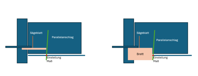

Habe seit ca einem halben Jahr meine erste FKS im Einsatz (Hammer K3) und folgendes Problem verstehe ich einfach nicht:
Wenn ich ein rechtwinkliges Brett am Ausleger anschlage und gegen den Parallelanschlag (PA) drücke entsteht bereits vor dem Sägeblatt ein kleiner Spalt. (ca 0,65mm)

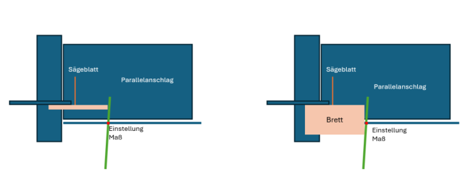

Mir ist aufgefallen, je breiter mein Brett ist, desto weiter hinten ist der Punkt an dem das Brett am PA satt anliegt. MMn bedeutet dies, dass mein PA nicht parallel zum Sägeblatt verläuft sondern zum hinteren Ende des Sägeblattes öffnend. (was auch Sinn macht aufgrund des Freischnittes)

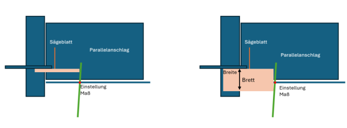

Dies bedeutet aber auch, dass je nachdem wie breit mein Brett ist, ich immer unterschiedliche Maße im Zuschnitt erhalte. (s. Skizze mit übertriebenem Freischnitt)
Soweit die Theorie. Zum Überprüfen habe ich ein paar Testschnitte mit unterschiedlich Breiten Brettern durchgeführt: PA auf ein fixes Maß für alle Schnitte und los geht’s:
BreiteAnschlagMaß ObenMaß UntenDifferenz
Brett 115 cmAm Ausleger14,605 cm14,590 cm0,015 cm
Brett 25 cmAm Ausleger14,600 cm14,605 cm0,005 cm
Brett 365 cmAm Parallelanschlag14,610 cm14,620 cm0,01 cm
Brett 462 cmAm Ausleger14,550 cm14,560 cm0,01 cm
Wenn ich die Ergebnisse richtig deute, bestätigt sich bei Brett 4 meine Eingangsvermutung:
Je Breiter das Brett desto mehr Abweichung erhält man zum eingestellten Wunschmaß.
Jetzt bin ich in der ganzen Geschichte etwas lost.
Eingangs war meine Erwartungshaltung dass der Parallelanschlag im rechten Winkel zum Ausleger verlaufen muss. Dass dem nicht so ist, leuchtet mir ein aufgrund des notwendigen Freischnittes am PA. Das allerdings durch den eingestellten Freischnitt sich mein eingestelltes WUnschmaß verändern kann verstehe ich nicht?
Ist mein Freischnitt zu Groß?

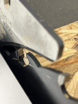

So wirklich glauben kann ich das nicht, da beim überprüfen das hintere Sägeblattzahn wirklich nur einen Hauch vom Werkstück entfernt läuft und nicht die Eingangs festgestellten 0,65mm.
Habe ich einen Denkfehler?

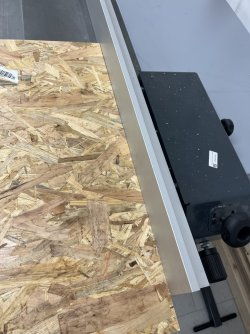

Etwas Freischnitt sollte da sein, das stimmt. Nur sollte es keine Lücke geben bevor du was gesägt hast.
Hast du eine ebene lange Fläche und kannst mal prüfen ob das Stück Alu vom Parallelanschlag gerade ist? Oder lege eine lange Wasserwaage an.
Guter Punkt. Habe ich mit einem Stahllineal überprüft. Das Alustück ist auf jeden Fall gerade.

Im Prinzip ist das schon alles richtig, evtl. ist dein Freischnitt am PA etwas zu viel.
Ich mache es so, dass wenn das größt mögliche Blatt eingespannt ist (vermutlich 315 mm bei Dir) und ganz hoch gekurbelt ist, dass dann hinten zwischen Sägezähnen und Holz noch 0,05 bis 0,1 mm Abstand bleiben.

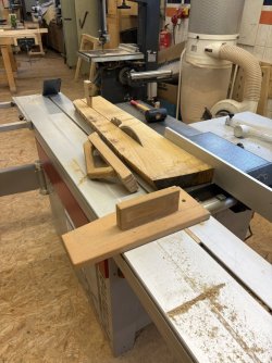

Bitte bau dir Fritz und Franz. https://www.schreiner-seiten.de/maschinen/fks-fritz-franz.php Wobei der hintere Teil der wichtigste ist. Du fixierst das Werkstück zwischen Queranschlag und Schiebehilfe und der zurückgezogene Parallelanschlag gibt dir die Breite vor. Er hat dann aber keine Funktion mehr. Ich hoffe es verständlich erklärt zu haben.
Danke für den Hinweis.
Habe bevor ich mit der Maschine angefangen habe zu arbeiten das Buch von Guido Henn gelesen. Fritz und Franz haben kurz danach Einzug gefunden :emoji_slight_smile:
So ich hab mir nochmal dein Eingangsbeitrag durchgelesen. Für das was du vorhast solltest du Fritz und Franz nicht nutzen!
Der Queranschlag wird gar nicht benutzt. Hier im Bild nicht montiert weil ich den Besäumschuh verwendet habe. Du brauchst ein Werkzeug um dein Werkstück gegen den Parallelanschlag zu drücken und ein zweites um den Vorschub hinzubekommen. Bei einer 52er Bohle natürlich was stabileres als wenn du so eine dünne OSB-Platte ohne innere Spannung drüberschiebst. Im Zweifel reicht ein kleiner Schiebestock. Der Parallelanschlag ist hier zurückgezogen damit die dicke Eichenbohle sich entspannen kann beim aufsägen. Das siehst du hier ganz gut denn ich brauchte einen Keil damit der Sägeschnitt offen bleibt und die Säge nicht klemmt. Das ist bei OSB natürlich nicht so gefährlich. Und wenn du lange dünne Leisten sägen möchtest dann kann der Parallelanschlag auch weiter vorne sein. Auch für verdeckte Schnitte wichtig.
