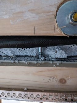

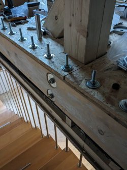

Ich glaube nicht das hier irgendjemand etwas sagt. Die Treppenmaße stimmen alle. Das ist die best begehbare Treppe im ganzen Haus. Das Ding fühlt sich wie eine Betontreppe an. Die hängt an der Wangenseite mit 6 Injektionsgewindeankern und M12 Gewindeschrauben. Und an der anderen Seite an 25 M12 Gewindestangen mit verspannten 16er Edelstahlrohren an einem "200*300er" Balkenverbund, welchen der staatlich geprüfte Statiker schon abgenommen hat. Die dickeren Rohre zwischen den Stufen fangen die Kräfte ab und ergeben "quasi eine Wange". Die baugleiche Treppe auf der anderen Seite bin ich schon gleichzeitig mit sechs kräftigen Kerlen hoch. Ich denke sie hätte auch noch sechs mehr vertragen.
Die Muttern werden am Ende noch gekontert. Unten wurde mit Schraubensicherung gearbeitet.
Eine Verbindungsmutter spannt nach unten die Rohre, die andere spannt nach oben gegen den Balken.
Unten fehlt noch der finale Boden. Für den Spalt muss ich mir noch etwas überlegen, finde das gerade unten am Sockel nicht schön. Die Wange ist nochmal oben und unten unterlegt, hält aber auch wunderbar "nur" mit den Rohren.

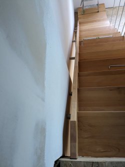

Final fehlt natürlich auch noch der Handlauf. Eigentlich habe ich gedacht das die vertikalen streben hier reichen würden, aber ich habe gestern erlebt wie die Mutter meiner Frau da runter ist. So ein Handlauf ist wohl nicht umsonst vorgeschrieben.

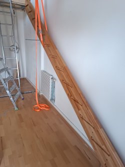

Ich habe zum Glück von allem Fotos gemacht, da kann man dann schnell sehen dass das alles mit "100 Facher":emoji_stuck_out_tongue_winking_eye: Sicherheit ausgeführt wurde. Ich mache mir an der Stelle auch wenig Gedanken. Die hatte ich mir in der Planungsphase der Treppe gemacht. Ich habe aufgrund der Bauweise die Stufen einfach etwas tiefer eingestemmt, dafür die Wange aufgrund der Schwächung jeden Meter mit der tragenden Wand verbunden. Die Schrauben (10x160mm) im Stirnholz der Stufen sind quasi nur dafür da gewesen die Stufen in die Presspassung der Wange zu ziehen. Halten würde es theoretisch auch ohne(ich habe sie natürlich drin gelassen). Bis jetzt war auch noch niemand hier (außer der Statiker). Der ist die Treppe jedenfalls ohne zu zögern gelaufen und er hat nicht den Eindruck gemacht als hätte er Angst. :emoji_grin:

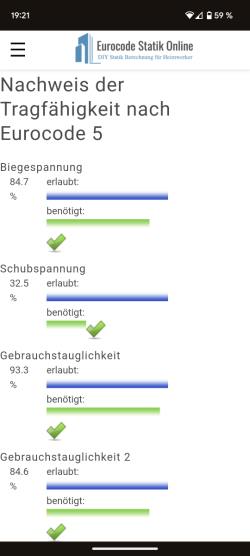

OK. Ich habe das gerade durchgespielt. Die perforierten Deckenbalken sind wahrscheinlich die Schwachstelle. Die fangen ungefähr 7qm Dachziegel zusätzlich ab. Gehen wir mal davon aus, das die 60kg pro qm wiegen. Eine Hälfte wird von der Außenwand abgefangen.
7*60kg/2= 210Kg (Ziegel)
7*40Kg/2= 140Kg (Schneelast)
200Kg/2= 100Kg (Balken etc.)
400Kg/2 = 200Kg (Treppe)
Balken S10 ca. 5m 20*27cm(3cm für Bohrlöcher abgezogen)
Aufgerundet 600Kg Fixlast und 200Kg Schneelast.
Wenn wir den Asiatischen Elefanten mit 4000Kg nehmen und davon ausgehen, dass er auf der Mitte der Treppe geht gehen 2000Kg als Verkehrslast in den Balken.
Das ergibt folgendes und klappt gerade noch.

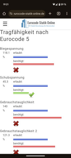

Wenn wir jetzt allerdings den afrikanischen Elefanten nehmen haben wir mit 6000Kg (3000Kg am Balken) ein Problem.
Also muss ich wirklich aufpassen welche Elefanten mich besuchen.:emoji_joy:
