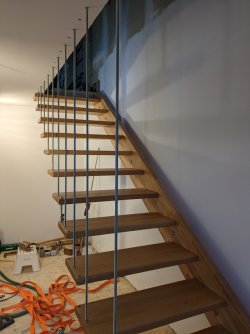

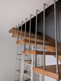

Guten Tag zusammen,

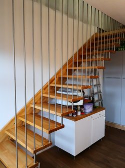

vor langer langer Zeit habe ich eine Treppe gebaut.
Da das Bauamt noch eine zweite Treppe als Fluchtweg wünscht kommt jetzt Nummer zwei. Ich bin gerade noch in der Planung.

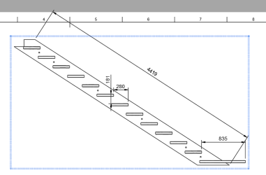

Schrittmaß = 280+181+181= 642

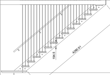

Ich habe allerdings eine Frage zum Gitter/Abhängung. Die Edelstahlrohre haben einen Durchmesser von 16mm. Größer würde ich aus optischen Gründen nicht werden wollen. Aus dem Schrittmaß ergibt sich bei drei Rohren pro Stufe ein Abstand der Bohrlöcher von 140mm. 140mm-16mm = 124mm. Jetzt habe ich gelesen, das bei Geländern der maximale Abstand maximal 120mm sein darf, damit Kinderköpfe nicht durch passen. Zählt diese Regel bei Treppen auch? Wo kann man das nachlesen?
Dawa
29. Dezember 2014
126
Ich bin jetzt zwei Optionen durch gegangen. Option b) sollte besser zu laufen sein. Mit beiden Varianten halte ich die 120mm ein. Wobei die Köpfe meiner Kinder auch schon nicht durch eine 124mm Öffnung gepasst hätten. :emoji_wink:
a) Eine Stufe mehr
260mm+169mm*2 = 598mm
daraus resultiert eine lichte Breite zwischen den Stangen von
130mm-16mm = 114mm
b) 270mm+181mm*2 = 632mm
135mm-16mm = 119mm

Servus, ich würde auch Variante B wählen, bei A wäre man schon arg im Tippelschritt unterwegs. :emoji_wink:
Die Treppe muss wohl keine komplette Geschoßhöhe überwinden?
Dawa
29. Dezember 2014
126
Es sind dann 12 Stufen + oben und unten je ein Podest. 15*181mm = 2715 (Höhe von Boden zu Boden)

Wie ist das in GER für Private?
In der Schweiz wird das als Privater erst zum Problem, wenn etwas passiert. Unsere Treppe hatte beispielsweise auch zu grosse Abstände zwischen den Tritten. Bei der Bauabnahme wurde das festgehalten und wir hätten Streben, Gitter etc. nachweisen können. Da wir kein suizidales Kind haben und bei Besuch keine Babys unbeaufsichtigt auf unserer Treppe turnen lassen, sind wir das Risiko eingegangen (ja, die Planung und Produktion haben Architekt und Metaller verbrochen, aber das ist ein anderes Thema).
Ob nun 4mm in der Praxis einen Unterschied machen muss ich nicht beantworten.

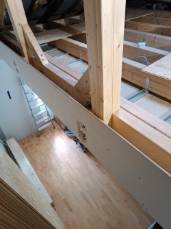

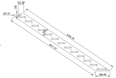

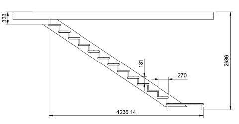

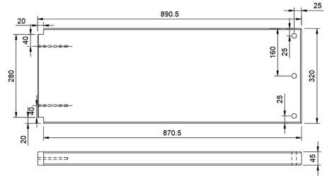

Hier die Geschosshöhe, damit man es sich vorstellen kann. Ich will schließlich verhindern, dass sich jemand Gedanken um die Fortpflanzung deutscher Buchenstufen macht. :emoji_stuck_out_tongue_winking_eye: Ganz oben der Balken von dem alle Stufen abgehangen werden (Gewindestangen und Rohre sind nicht gezeichnet, ich war zu faul). Bei dem Maß 333mm fehlt noch der Bodenbelag (18mm OSB+ irgendwas das nur meine Frau kennt). Dazwischen liegt dann halt das zweite Podest.
Die Wange verschraub ich an 8 Stellen mit FIS E 15 x85M Injektionsgewindeankern und M12x120mm Schrauben mit der Wand. Über die vorderen Gewindestangen/Geländer kann man die ganze Konstrukt später ins Lot bringen.
Zu guter Letzt noch die Stufen. Die werden mit einer Presspassung 20mm in der Wange versenkt und zusätzlich noch mit zwei 10x160mm Schrauben gesichert. Da ich nur eine Wange habe ist ein verspannen nicht möglich. Durch die 27mm Rohre zwischen den Stufen bekommt die Seite zusätzlich noch Stabilität.
P.S. den Balken brauche ich diesmal nicht zu verstärken, da ich beim Bau meiner Dachgaube an der Stelle etwas übertrieben habe. 3 Balken 100x200. Ich muss dazu sagen dass das Holz zu dem Zeitpunkt noch deutlich günstiger war.

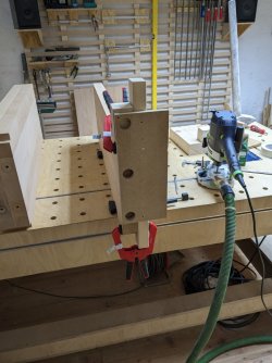

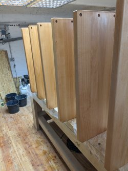

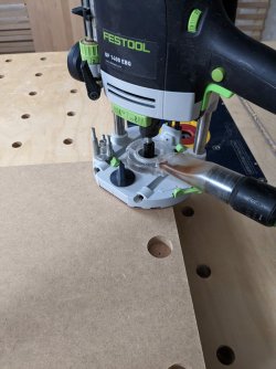

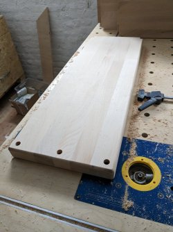

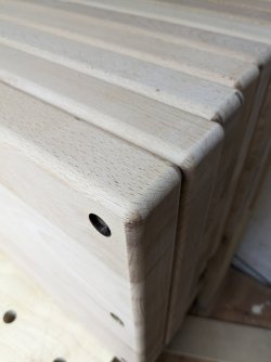

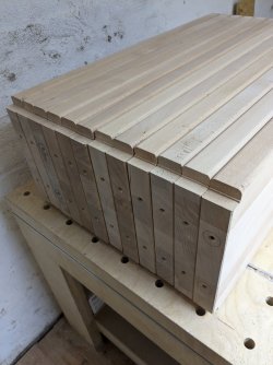

Ich bin nun mit der Grobzerspanung der Treppenstufen fertig. Es hat natürlich mal wieder nicht alles geklappt wie erhofft, das Endergebnis stimmt aber bis hier hin. Zuerst habe ich die Platten in zwei Teile zerteilt, leider ist mir hierbei nicht aufgefallen, das die Schnitte vom Werk krumm waren. Diesen Fehler habe ich auf der Kappsäge dann noch verschlimmert als ich die kurzen Seiten geschnitten habe. Das Endergebnis war von 90° entfernt. Also habe ich eine Schablone aus MDF geschnitten und alle Stufen 2mm unter Maß gefräst. Jetzt stimmten die Maße.
Mit der Schablone habe ich dann direkt die Bohrlöcher gemacht.

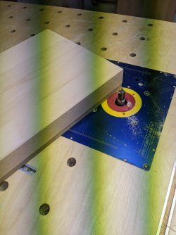

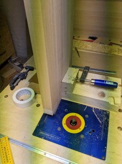

Danach an der Kreissäge die Aussparungen unten grob vorbereitet und mit der Tischfräse genau gefräst. PXL_20230516_071918349.MP.jpg
Dann noch die Bohrungen hinten rein. Ich habe die ersten 3cm gerade mit der Fräse gemacht und dann geführt 10cm tief mit dem Akkuschrauber gebohrt.

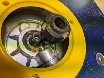

Zum Schluss noch die Rundungen dran. Hierbei ist mir dann die Triton Tischfräse verreckt. Das Gewinde existiert quasi nicht mehr. Zum glück ist dabei nichts passiert. Das war ganz schön laut.
Ich habe dann einfach mit der Hand weiter gemacht. Wenn ich ehrlich bin ging das sowieso besser.

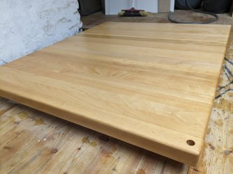

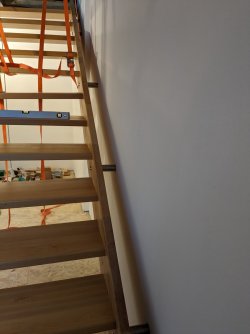

Als nächstes kommt:
100er schliff
180er
320er
Und dann ölen mit einem sehr feinen Schleifpapier. Ich muss Mal überlegen ob ich mir hierfür meinen schleifteller verschandeln will. Dann habe ich wenigstens einen Grund einen neuen zu kaufen.

Nach dem 100er Schliff kommt 120 und fertig. Alles drüber ist völlig unnötig, bei Fußboden und bei Stufen.
(außer dein Exzenterschleifer hinterlässt Schleifkringel, dann 150)
Wieso mit Schleifpapier ölen? Pinsel zum auftragen, Lappen zum runterwischen.
Dein Exzenter ist wie ein Schreiner, der hats gerne warm und trocken :emoji_wink:

Wahrscheinlich hast du Recht. Ich habe geguckt wie ich es das letzte Mal gemacht habe. Ich denke so mache ich es jetzt auch. Wenn ich hier quer lese ist man sich nicht ganz einig ob das mit dem schleifen etwas bringt.
Ich mach es einfach folgender maßen. Öl mit Pinsel drauf, mit der Hand mit 320Schleifpapier in Faserrichtung 15 min immer wieder "abschleifen", wenn öl fehlt nochmal nachpinseln. Am Ende trocken abwischen.
Das Prozedere dann zweimal.
Beim dritten mal tec-öl(ich glaube das hatte ich damals mit der Schleifmaschine aufgetragen)
Im Worst Case war das mit dem schleifen überflüssig. Aber die andere Treppe die ich vor zwei-drei Jahren so gemacht habe sieht immer noch gut aus.
