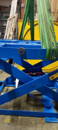

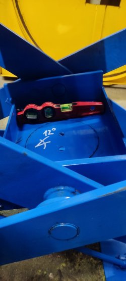

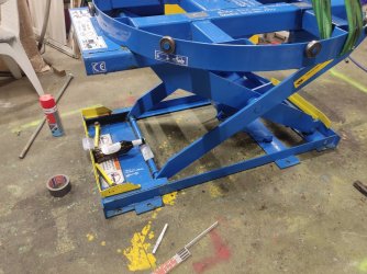

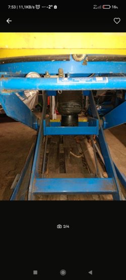

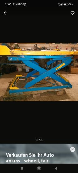

Hab nen Positioniertisch den ich von Pneumatik auf Spindel/ Hubspindel mit Motor umbauen möchte und erbitte da eure Hilfe.
Vorne weg, bin ich da hier richtig?
Im richtigen Forum?
Mhh?
Wäre schön etwas Beistand zu bekommen.
Vorab ein paar Bilder und Infos zu meinem Vorhaben.
Die Pneumatik soll weg und etwas starres verbaut werden.
Die Pneumatik ist bisher so aufgebaut das sie sich dem Gewicht anpasst und die Höhe hält.
Der Zweck des Umbau's ist eine Werkbank auf der eine Horizontalbandsäge auf Schienen fährt und der Hubtisch in der Werkbank steht und Holz, oder welches Material auch immer, in der Höhe hoch und runter fahren kann.
Wie ein Sägewerk, nur halt das sich nicht die Säge in der Höhe verstellen lässt sondern der Baumstamm.
Tragen sollte er 1.6t
Und super wäre das Millimetergenau einstellen zu können...
Und natürlich soll es erschwinglich sein sonst würde ich mir einen kaufen.. grins
Das zur Idee...
Hier ein paar Bilder
Danke für jede Info

Da liegt ja der Hase im Pfeffer....
Die Spindel muss ja irgendwo hin..
Hab ich da einen Denkfehler? Aber die würde ja eingefahren (Tischplatte unten) oben rausschauen

Ich mach abend mal Detailfotos und Skizzen von Ideen die ich mir bisher erarbeitet, ergooglet und erlesen habe.
Den Drehtisch hab ich schon mal ab.
Etwas von der Rundung oben flex ich weg und will nach vorn und hinten die kastenprofie verlängern.
Meinst du so ein servoMotor drückt die 1.5t hoch?
Auf dem Video sieht man wie es aktuell funktioniert:

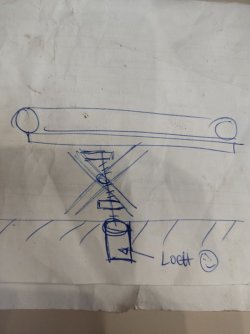

Hatte überlegt, da der Tisch ausgerichtet auf dem Beton fest verschraubt wird eine Hubspindel an genau der selben Stelle wo jetzt die Pneumatik ist zu verbauen und unterhalb im Beton ein Loch auszustemmen wo die Spindel beim Tisch runterfahren hin kann.

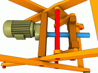

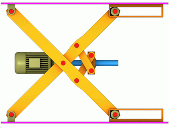

Meinst du so in etwa?
Uranus
13. Januar 2025
421
Weißblau
So ähnlich, ich würde aber an der untersten Traverse die Spindelmutter fixieren und den Antrieb am unteren Rahmen, der die Basisplatte ist. Das halte ich aber immer noch nicht für den Königsweg, die Spindelkräfte bei 1,5T sind schon enorm, da würde ich lieber auf Nummer sicher gehen und einen Hydraulikstempel verbauen, Vorteil ist auch, der ist stromlos. Bei den Zugkräften bist du bestimmt bei Spindeln jenseits TR30...

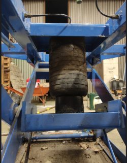

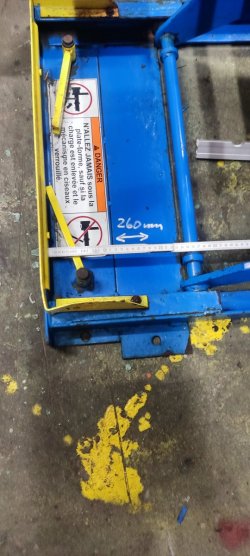

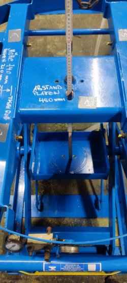

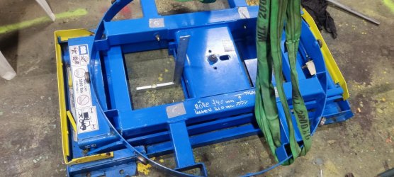

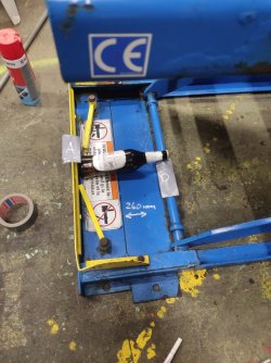

Hab mal Blase abgebaut und vermessen vlt hilft es euch ja mir zu helfen.
@ Uranus... Eine massive Spindel zu organisieren wäre nicht das Problem, arbeite im Kraftwerk bis tr 100 sollte bis 1000 mm was drin sein, notfalls erst mal per Hand.
Müsste ich die dann arretieren können im besten Fall?
Hab mir nicht so gedacht ob man die Blase an selber Stelle vlt mit Gelenkspindel ersetzen könnte?

Aber ich denke Grad nach den kurzen Weg per Hydraulik oder Spindel zu gehen.
A und B (siehe Bild) verstärken, schweißen...
Das Bier wäre die Hydraulik
Das ganze soll nachher ne Werkbank werden,
kombiniert mit Planfräse ... LG Van Gogh,,
