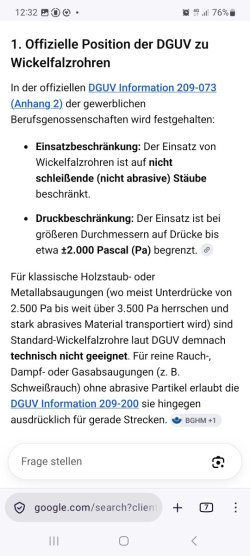

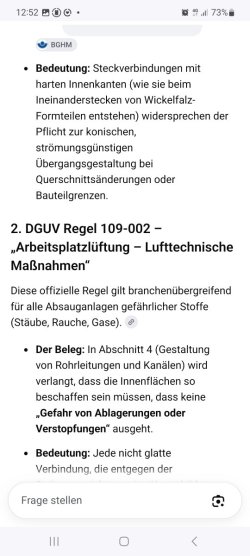

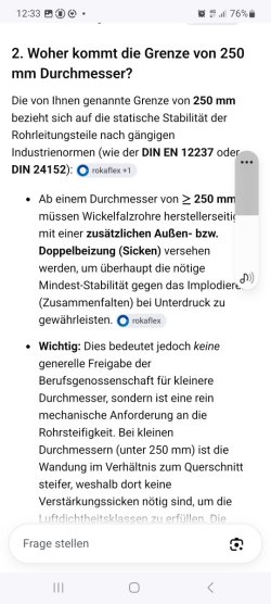

Hallo @brubu, ja du bläst da mit Absicht maximalen Staub ein , das passiert ja in einer Werkstatt nicht und selbst beim absaugen von spänehaufen, ist das ein anderer Werkstoff, maschinenhandel Meyer usw. Verkaufen explizit kunstoffleitungen.
@magmog wie gesagt wickelfalzrohre sind nicht zugelassen insbesondere, wegen der gumidichtungssteckverbindungen, den dort entstehen Nester für Späne, es sind schon hunderte Werkstätten in Europa, wegen späten in Rohren, Sammlern usw. Abgebrannt, wenn funken beim durchtrennt von Nägeln entstehen, wegen diesen ominösen Aufladungen habe ich noch keine gefunden. Ich hänge die Passagen an.
