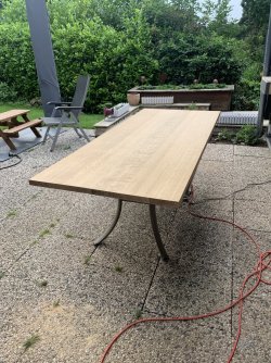

Ich habe eine Eichenplatte aus einem Tisch nach Art Gelsenkirchner Barock gerettet.
Schnörkel abgesägt und abgeschliffen.
Ich werde ich damit wohl einen Terrassentisch bauen (auf dem Foto liegt sie nur auch meinen alten Tisch).
Wie behandle ich die Oberfläche ab besten für einen Tisch der draußen steht? Im Winter kann ich ihn Unterstellen, aber von Frühling bis Herbst wird er draußen stehen.
Ich gehe stark davon aus dass es Eiche ist.
Ich möchte gerne eine möglichst matte, natürliche Oberfläche. Was nimmt man da am besten? Öl? Wachs? Produktempfehlung?
Ach so, der Tisch war gewachst. Zumindest nehme ich das an. Nach 10 Sekunden war das Schleifpapier zugesetzt mit einer wachsartigen Substanz. Ich musste erstmal mit einem Schaber eine Schicht runter holen, bevor ich schleifen konnte. Ich erwähne das, weil ich irgendwo gelesen habe, dass Öl nach Wachs problematisch sein kann ( oder war’s umgekehrt??)
Ihr merkt schon, ich bin nicht so der Profi.

Ich meine, Hirnholz zu erkennen. Kann mich aber täuschen. Dann wäre es Vollholz. Aber immer noch nicht geeignet für den Draußen Einsatz. Wenn du nicht gerade in der Art eines Holzkanadiers glasfasermatte und polyesterharz rundrum aufbringen willst, wird immer Feuchtigkeit eindringen. Die Feuchtigkeit führt zum Arbeiten des Holzes und letztendlich zu Rissen.

Also wenn massiv (auch ich sehe Hirnholz) dann wäre Auftrennen in einzelne schmalere Lamellen (ca. 10 Stück) eine Option für den Einsatz draußen.

Also ich kann zu 100% sagen, das es massiv Holz ist. Ich habe es ja selber abgeschliffen.
Ich bin etwas enttäuscht aufgrund der doch nicht so euphorischen Antworten. Ich dachte Eiche ist schon gutes Holz für draußen. Und es ist ja nicht so das Holz nicht im Aussenbereich eingesetzt wird. Spielgeräte. Terrassen, Gartenhäuser, Fassaden….
Wenn ihr sagt, das wird nicht lange gutgehen, sprecht ihr dann von 1-2 Jahren oder von 10-20 Jahren?

Das Problem ist die durchgehende Platte, eventuell nicht mal wasserfest verleimt.

Wenn der Tisch überdacht steht, wird es auch länger als 2, 3 Jahre gut gehen. Klappt bei mir schon seit 10 Jahren. Alter Küchentisch. Aber so langsam fängt die Platte an, sich in Einzelteile aufzulösen.

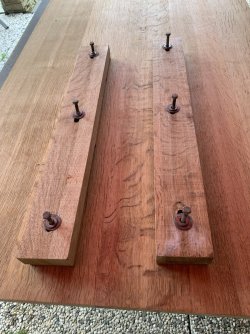

Unter dem Tisch waren zwei massive Leisten. Wohl um ihn in Form zu halten. Verbessert das das Verhalten? Kein Verziehen mehr?

Nein … nicht die schmaleren Lamellen neu verleimen (in diesem Fall, für Ausseneinsatz, gewinnst Du damit nichts). Die Lamellen einzeln mit ca 5 mm Lücke montieren. Schau Dir mal Gartentische an, zB https://www.schreinerei-moosmann.de/img/work/tische/gartentisch_massivholz_laerche_mo1.jpg . Du könntest die schmalen Lamellen auf die beiden gezeigten Leisten montieren. Am besten wäre noch zusätzlich eine in der Mitte.
Ja …die Leisten waren/sind dazu da, die Platte GERADE zu halten. Und NICHT am Schwinden und Dehnen zu hindern. Im Gegenteil: du siehst da längliche Schlitze, die Breitenschwankungen des Holzes zulassen müssen.
Und nochmal ja … Eiche an sich ist schon ein recht witterungsbeständiges Holz.
Du könntest es mit der durchgehenden Platte auch erstmal probieren. Flüsterholz hat da ja Erfahrungen geschildert. Die Schrauben der Querhölzer dann nur locker anziehen (Schwankungen … s.o.). Wenn dann Leimfugen aufgehen oder sich Risse ankündigen, kannst Du immer noch …
Bei Nichtgebrauch in längeren Regenperioden würde ich dann den Tisch zum besseren Wasserablauf etwas schräg aufstellen.

Das Holz ist sehr schön, beim hinsoomen erkennt man, dass die Jahresringe im Holz ziemlich stehend sind, ein Merkmal für hohe Qualität und Garant für wenig Verzug => das gäbe eine wunderbare Tischplatte für den Innenbereich!
Für draussen ist die Platte zu schade! Die Anforderungen im Aussenbereich sind um ein Vielfaches höher, da spielt für die Langlebigkeit der konstruktive Holzschutz die größte Rolle, also wie schon geschrieben: schmale Lamellen, garantierter Wasserablauf, Gratleisten oder ähnliches auf der Unterseite der Platte, möglichst symetrischer Aufbau....
Ich würde mir für aussen anderes Holz besorgen und aus dieser Eichenplatte einen 1a Esstisch für innen bauen.
