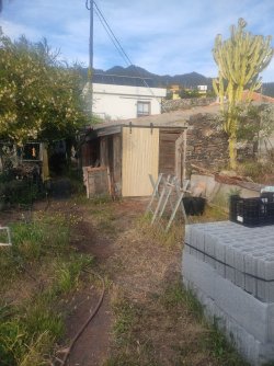

Liebe Leute,
ich brauche mal eure Hilfe bzw Erfahrungen , ich möchte das Holz, nordische Fichte,
von diesem Tor durch abflämmen schützen , was haltet ihr davon?
Das Tor befindet sich auf La Palma und zeigt Richtung Westen , dort regnet es ca 10 mal im Jahr .

ja, das hilft aber so wie die Sonne bei Dir die älteren Hölzer nebenan bereits geflämmt hat,
gibt es eigentlich nur optische Gründe.
.......so manch einer hat beim Flämmen sein komplettes Besitztum gleich mit geflämmt!
PS.: ich hoffe dass die Verbretterung unten schräg geschnitten wurde. Ist aber evtl bei Dir nicht notwendig.
Kann man sich an seiner Nachbarschaft orientieren.
7.826
Wir haben es an Läden an einem Walserhaus auf gut 2000müM gemacht. Lange hat es nicht gehalten und wurde zum grössten Teil abgewittert.
Aber nicht wie die Japaner die Oberfläche total verkohlt sondern braun bis leicht schwarz gebrannt. Richtig verkohlt gibt immer schwarze Finger.

Gegen die schwarzen Finger hilft dann das abbürsten mit einer Drahtbürste und anschließendes einölen mit Leinöl .
Das habe ich im Innenbereich schon öfters gemacht .

selbstverständlich habe ich den konstruktiven Holzschutz berücksichtigt und es wird auch noch eine Abdeckung über der Schiene geben .
Aber schwarz finde ich irgendwie schöner und hoffe dass es auch über längere Zeit gleichmäßig bleibt und wenn ich auf die Art und Weise einen Holzschutz erreichen kann, habe ich doch zwei Fliegen mit einer Klappe geschlagen.
Oben an dem Haus soll es dann schiebeläden vor den Fenstern geben und da finde ich schwarz dann auch viel schöner .

........ein bisschen Geduld, und die neue Schiebetür wird sich merklich in Richtung der vorhandenen Holzelemente verändern.
Klar, Flämmen bringt eine gewisse Beschleunigung, aber etwas unterschiedlich.
Ich meine jedoch, dass es autentischer ist, wenn die Entwicklung von neu auf alt erkennbar und nachvollziehbar bleibt.
Bis kein Unterschied mehr vorhanden ist.
Der Übergang ist an dem Siebrahmen links der Schiebetür gut zu erkennen
Wenn die Schiebetür fertig ist, denn sie hängt im Moment nur provisorisch dort, kommt die alte Tür rechts davon selbstverständlich weg .
