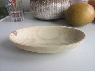

ich habe mir zum ersten mal erlaubt aus einem kleinen Kiefernstamm den ich im Wald fand eine kleine Holzschale zu schnitzen. Circa 20 Zentimeter breit, oval symmetrisch. Zum Ende hin habe ich sie mit Schleifpapier bearbeitet um sie feiner zu bekommen.
Bisher bin ich da sehr intuitiv vorgegangen ohne einen großen Plan von der Sache zu haben. Nun möchte ich das Werkstück gerne zu Ende bringen und auch ölen. Ich weiß nur nicht wie ich da am besten vorgehen soll. Leinöl habe ich mir bereits besorgt. Habe auch Schleifpapier bis zur 400'er Körnung. Ich mache alles von Hand ohne Geräte.
Ich würde mich freuen wenn jemand mir kurz schreiben könnte was die empfohlene Vorgehensweise ist:
Bis zu welcher Körnung schleifen, wann anfeuchten, wann ölen, wie lange warten, nochmal nachschleifen oder nicht?
Ich habe im Netz da sehr unterschiedliche und widersprüchliche Dinge gelesen und weiß einfach jetzt nicht wie es weiter gehen soll. Die Schale soll schön glatt werden und durch das Öl soll die Maserung gut sichtbar werden bzw. angefeuert.
Ich freue mich auf eure Antworten, vielen Dank und liebe Grüße,

Ein kleiner Nachtrag noch, in der Schale sind noch Kratzspuren sichtbar von dem gröberen Schleifpapier (Hab mit 40 begonnen) Bin mittlerweile bei 320 angekommen und die Spuren sind noch sichtbar. Ich vermute mal die hätte ich mit einer gröberen Körnung, vielleicht was im 100'er Bereich rausschleifen müssen? Ich frage mich bis zu welcher Körnung das sinnvoll wäre? Bzw. wie man da vor geht?

Beim Schleifen wechselst Du erst dann zur feineren Körnung, wenn die Kratzer der vorhergehende Körnung verschwunden sind.

Hier meine begrenzten Drechslerkenntnisse. Erstmal Respekt! Für handgeschnitzt ist das super.
Kiefer zu schleifen ist nur bis zu einem beschränkten Grad sinnvoll. Körnung feiner als 240 bringt nichts mehr. Also: Ganz glänzend wird das nur mit Lacküberzug, nicht mit Ölen.
Die Schleifspuren müssen raus. Du musst das ganze Orchester auffahren: 60 -80 - 100 - 120 - 150 - 180 - 240.
Und dann Öl. Ich benutze Danish Oil, andere benutzen Anderes. Da kommt hier gewiss noch was.

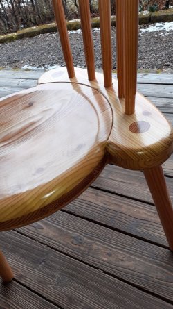

Danish Oil nutze ich auch, hier ein Stuhl. Schon ziemlich glänzend.
Ich würde jedenfalls nicht einfach Leinöl nutzen. Das braucht zu lange zum Trocknen.

wenn du mit dem 40er teilweise quer zu Maserung geschliffen hast, zunächst mit 40er in Maserung nachschleifen bis die Querkratzer weg sind.
dann nur noch in Maserrichtung schleifen. Erst mit 60er, dann kontollieren ob die Querkratzer wirklich weg sind. Am Schluß jeder Körnung mit einem frischen Papier nochmal drüber gehen. Nach dem Durchgang mit 100er würde ich einmal wässern (feucht machen) und, nach dem Trocknen, nochmal leicht mit 100er drüber gehen. Ich schleife Kiefer meist nur bis 180er. Wichtig ist keine Körnung auslassen, sonst wird das Ergebnis schlecht.
Ich bevorzuge zum ölen fertige Ölmischungen von einem der biologischen Marken.

Eventuell bei den letzten Schleifgängen Schnellschliffgrund aufbringen. Gerade bei weichem Holz. Ich nehme dazu Chestnut Sanding Sealer mit Schellack-Anteil.
Ich wüsste nicht, wie ich eine Runde Schale ausschließlich in Faserrichtung schleifen sollte.
Daher würde ich immer schon rund herum mit feiner werdenen Körnungen. bis 320 oder 400
Abbürsten nach jeder Körnung ist wichtig. Dann sieht man stehengebliebebe Kratzer und Risse,
in die sich ggf. Schleifstaub gesetzt hat.
Abwischen mit feuchtem Lappen ("wässern") nach dem letzten Bürsten, nach der letzten Körnung.
Dann richtig trocknen lassen. Dann ein frisches Blatt der letzten Körnung und nur hauchzart die aufgestellten Fasern abnehmen.
Oder ganz aufs Wässern verzichtne und das Öl mit Vlies der feinsten Körnung einschleifen
