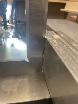

Ich habe auch eine TK 250 von Holzmann.
Ich kämpfe momentan mit folgenden 2 Punkten
a) der Spaltkeil ist ca 1.8 mm überstehend. D. h. dass wenn ich was säge, das Holz am Spaltkeil hängen bleibt. M.E. ist der Auflageblock für den Spaltkeil zu dick oder das Sägeblatt auf der Motorwelle zu weit links. Eine Unterlegscheibe auf der Welle links vom Blatt würde das Problem lösen, aber dann vermute ich dass das Blatt schwingt. Ergo werde ich auf dem 3D eine neue Halterung für den Spaltkeil drucken, der 2 mm dünner ist (Foto im Anhang)
b) Das Blatt ist gegenüber der Nut im Tisch 0.6 mm nicht parallel. Ich wollte den Motor lösen und neu justieren, aber momentan erfolglos. Einzige Lösung, Anschlag in der Nut nicht mehr nutzen (ist ein Präzisionsanschlag von Felder) und dafür ein längeren Schiebetisch-Alu-Profil mit 150 cm kaufen und alles auf den Schiebetisch ausrichten.

a) ist der Versatz von 1,8 mm auch unten, wo er geklemmt ist?
b) der Gusstisch sollte sich nach dem lösen der Schrauben zum Unterbau justieren lassen

Zu 1: Du kannst den Spaltkeil absenken, dann kommt er allerdings, wenn Du das Blatt runter fährst, hinten an den Tisch. Ich habe hinten ein Stück vom Spaltkeil weggenommen und das Problem somit gelöst.
Allerdings hatte ich die alte TS250. Nicht die neue mit dem neuen Anschlag. Keine Ahnung ob die am Spaltkeil auch was geändert haben.
a) ja, der Spaltkeil ist senkrecht und parallel zum Sägeblatt. Mir kommt es vor als ob der Klotz zu dick ist oder das Sägeblatt (oder die Welle) zu weit draussen ist.
b) habe die 4 Schrauben gelöst und da bewegt sich gar nichts.

Habe hier noch ein Foto zum Parallelanschlag. Nichts zu beklagen, jedoch leicht modifiziert. @Mues_Lee kannst du mir eine PM senden, hätte da noch ein privates PDF zum Thema.
nochmals zum Punkt b)
- ich habe die Schrauben (Foto von Mues_Lee) gelöst und da bewegt sich absolut nichts. Auch nicht mit dem Gummihammer.
Hängt diese ganze Einheit (Motor, Welle, Blatt, Absaugschacht) irgendwo anders noch, was ich übersehen habe?
