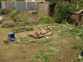

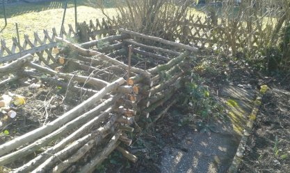

mein Komposthaufen, Äste von Fichten, Tanne oder Douglasie, wenn verfault den Rest nach dem Trocknen in den Ofen und bei der nächsten Fällaktion einfach wieder neue mitbringen. Oder wie auf dem zweiten Bild, die auf dem Grundstück wegen Schneebruch angefallenen Douglasienäste gleich mal vorgerichtet. "Früher an später denken" war noch nie so schlecht. Da ist keine Chemie außer Kettenöl dranngekommen.

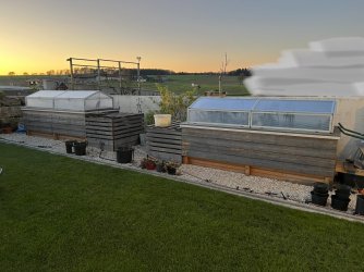

Hier mal einer meiner Kompostecken, Fichte, 14 Jahre da wo sie is….
