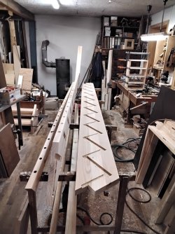

Aufgebaut 2006 bzw. 2012. Einmal umgesetzt 2014 bzw. 2021. 2.mal umgesetzt 2022. Das 2. Hochbeet ist 2028 dann mit dem 2 Umsetzen. Erspart die Muckibude und das Laub- und Astproblem in dem jeweiligen Jahr ist gelöst. Wir haben hier schöne heimische Lärche direkt aus der Umgebung und die kann für Hochbeet und Komposter gar nicht harzig genug sein. Wir fahren oft an die See und da ist mir schon vor Jahren klar geworden, daß Kunststoff, überall wo er nicht unbedingt nötig ist, vermieden werden muß. Aber das muß jeder für sich selbst entscheiden. Das Foto zeigt übrigens eine Treppe aus heimischer Lärche. Die Bäume standen ca. 20 km von der Werkstatt entfernt.
