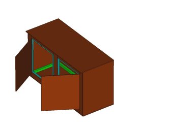

ich möchte für meinen Camper eine Kiste bauen, um sperrige und dreckige Sachen unterzubringen wie Tisch, Stühle, Schuhe, etc. Ich habe einen Heckträger, wo sonst mein Motorrad drauf transportiert wird, der sich da sehr für anbietet (Traglast 170kg). Der Träger ist 190cm breit und 65cm (Kiste kann etwas überstehen) tief. Die Kiste soll das möglichst gut ausnutzen und etwa 1m hoch sein.
ich möchte ein Grundgerüst aus Kanthölzern bauen und das dann mit Platten verkleiden. Vorne 2 Türen, um dran zu kommen. Dazu stellen sich mir folgende Fragen:
- Grundgerüst aus wie starken Kanthölzern. Ich hab noch Reste 45x45mm. Ist das gut oder eher zu schwach oder stark?
- Beplankung mit welchem Holz? Siebdruckplatte kommt mir als erstes in den Sinn für draussen, ist aber ziemlich teuer. Günstig wäre OSB und dann anmalen. Spricht da etwas dagegen?
- Beplankung in welcher Materialstärke? Aktuell ist 15mm gezeichnet, ist das gut oder eher zu schwach oder stark? Stabilität gibt ja vor allem das Grundgerüst, die Platten machen es vor allem zu und versteifen.
Im Anhang habe ich mit unserm CAD von der Arbeit mal eine Idee aufgezeichnet. Grün das Grundgerüst aus Kantholzern (zur Verbindung von denen mache ich noch ein separates, allgemeines Thema auf). Braun die OSB Platten rundherum und Hellblau ein Türanschlag. Die Türen würde ich mit je 2 Kreuzgehängen befestigen. In der Mitte dann eine Möglichkeit zum abschliessen. Das hellblau gezeichnete soll ein Anschlag sein für die Türen, wo dann eine Dichtung aufgeklebt wird, damit das ganze relativ dicht ist. Zusätzlich den Deckel der Kiste etwas überhängen lassen, damit möglichst wenig Wasser von oben herunterläuft zu den Türen. Die Kiste soll Wasserabweisend sein, aber nicht komplett Wasserdicht. Damit die Türen auch gut an die Dichtung gedrückt werden, würde ich wahrscheinlich oben und unten noch eine Art Keil montieren, der die Tür gegen die Dichtung presst- zur Ausführung hab ich da aber noch keine rechte Idee, über Vorschläge wäre ich froh.
Was meint ihr dazu? :emoji_cold_sweat:
Besten Dank und Liebe Grüsse
Alex

Hallo Alex,
also, wenn ich nicht ganz falsch liege, wird deine geplante Kiste über 90kg wiegen. Reicht dir die Zuladung?
Martin

Hallo Alex,
Martin
das ist ein guter Hinweis. der Träger darf 170kg laden. Mit 80kg würde ich locker hinkommen, aber ich möchte die Kiste möglichst noch bewegen können. Ich hab mal aus meiner Zeichnung Mengen ausgezogen und komme auf ca. 8m2 Beplankung und 11m Kantholz.
12mm OSB gibt knapp 58kg, 15mm 72kg --> was meint ihr zu Stabilität? reichen auch 12mm? oder noch weniger?
Kanthölzer 45x45mm Fichte geben 11m knapp 10kg Gewicht.
ich würde eher bei der Beplankung Gewicht sparen und dafür die Kantholzer lassen, da spare ich wahrscheinlich mehr.
gefällt mir gut. Ist das rechtlich erlaubt?
das sollte kein Problem sein. Der Träger hat eine E Zulassung und zählt eh als Ladung. Damit zählt dann auch die Kiste als Ladung. Muss natürlich sicher befestigt sein (deshalb frag ich), aber ansonsten gibts nix dagegen.

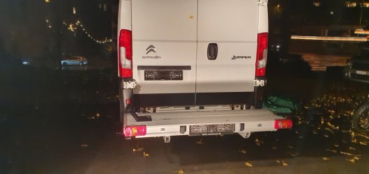

Der Träger hat beidseitig auf der ganzen Breite eine Nut, wo man dran befestigen kann. Wahrscheinlich lasse ich mir von einem Bekannten Schlosser "Nutsteine" machen mit M8 Gewinden, da klebe ich dann mit Hochfester Schraubensicherung Gewindestifte ein und kann dann am Boden der Box selbstsichernde Muttern befestigen. ich denke jeweils 4 Stück auf den 180cm langen Seiten. Im Anhang Fotos vom Träger, bei dem Mit Roller drauf sieht man die Schienen halbwegs. ist ein Linnepe Slideport Träger (lässt sich im Stand ungefähr zu Hälfte nach links raus schieben, so komme ich unterwegs auch noch an eine der Türen hinten)
