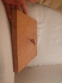

Und wie sehen Deine "Eichendielen" aus? Abmessungen, gehobelt oder nicht, Fotos? Welchen Anspruch hast Du an das "Möbel"?
Wenn Du einzelne Bretter miteinander zu einer großen Platte verleimen willst, dann müssten die Kanten gefügt werden. Dazu benötigst Du einen Hobel.
Wenn Du eine Nut/Feder-Verbindung wählst, dann reicht ein sauberer Schnitt mit der Tauchsäge mittels Führungsschiene. Eine Nut kannst Du mit der Oberfräse herstellen. Eine passende Feder auch - ist aber schon etwas aufwändiger. Du kannst auch alle zu verbindenden Kanten nuten und eine Fremdfeder einsetzen. Die einzelnen Bretter kannst Du dann mittels Leisten miteinander verbinden - sie müssen nicht unbedingt miteinander verleimt werden.
Für das Aushängen kannst Du Dich mal nach "Berliner Betthaken" umsehen oder nach "Schlüssellochaufhänger" oder "Einhängebeschlag".
t-wood
19. Dezember 2016
34
Kempenich
Die Eichendielen haben die ca Maße von 2m lang, 26cm breit und 25mm dick und nicht gehobelt. Mein Anspruch ist, dass die Kiste nicht nach kürzester Zeit sich in alle Richtungen bewegt und nicht mehr so schön aussieht. Die Oberfläche soll eher rustikal werden. Daher kann ich meine Ungenauigkeiten ganz gut kaschieren.
