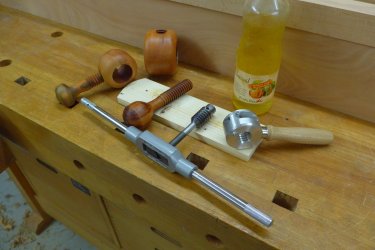

Holzgewinde Garnitur ist dazu notwendig, hier die für 10 mm :
https://www.feinewerkzeuge.de/Holzg...er-Innengewinde-und-Aussengewinde/301855-main
Leider scheint feine Werkzeuge sonst keine Garnituren mehr an zu bieten, ich hatte vor einigen Jahren den 18mm Satz gekauft für Nußknacker, ging sehr gut.
Holz in Leinöl oder Walnußöl einlegen vor Verarbeitung.
Gewindestäbe gingen gut in Buche und in Birne, Innengewinde hat gut in Kirsche und Nuß geklappt und natürlich auch Birne.
Gruß Dietrich

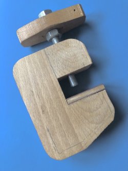

Der Lippi
17. September 2025
10
Vielen Dank für die Antworten bisher.
Ich muss meine Frage etwas präzisieren. Ich arbeite an einem Holzmodell wofür ich Dimensionen von M10 oder M12 brauche. Die sogenannte Holzschraube muss dabei auch keine großen Kräfte aushalten, sie muss nur gut im Holz sitzen, so dass man sie von alleine ganz nach belieben raus und wieder rein drehen kann. Und nein, ich möchte eine Lösung OHNE Muffe finden.
Darum die Frage: warum hat das Schneideisen so viel vom Holz weg geschrubbelt? Das Beispiel vom Jonas habe ich nur als Beispiel heran gezogen, um zu zeigen dass es ja scheinbar technisch möglich ist, wenn gleich die Verbindung nicht optimal ist.
Auf den Kauf des Holzgewindeschneiders für 180€ will ich nach Möglichkeit noch verzichten.
