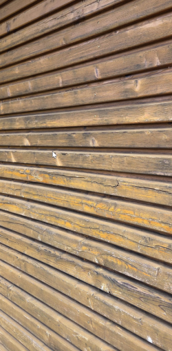

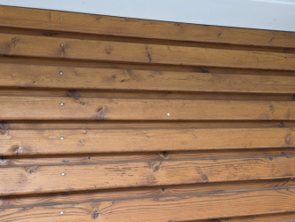

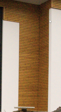

meine 13 Jahre alte Holzfassade möchte gestrichen werden. Ursprünglich wurde sie mit HK-Lasur-eiche hell gestrichen.
Hier sieht sie noch echt gut aus:

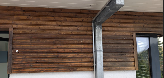

Hier aber nicht (Südseite)
Wie gehe ich am Besten vor?

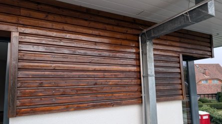

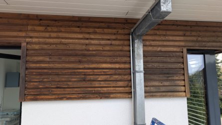

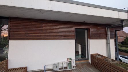

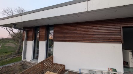

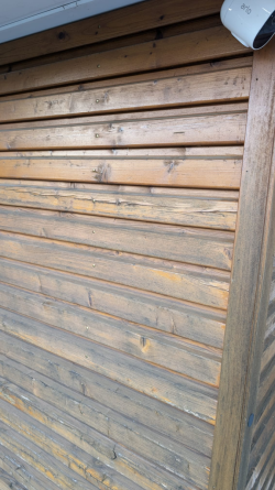

ich habe jetzt die erste Seite vom Haus gestrichen.
Vorher habe ich mit Schwingschleifer und 120er Papier geschliffen.
Das Problem: Mein Schwingschleifer ist breiter als eins der Hölzer. Selbst mit einem schmaleren Schwingschleifer war es aber so, dass durch die Verformung des Holzes über die Jahre ein planer Schwingschleifer immer nur den höchsten Punkt wegschleift... Man bräuchte etwas mit einem recht verformbaren "kissen" unter dem Papier.
Rechts neben dem rechten Fallrohr sieht man mal, wie es aussieht, wenn man nicht schleift.
Zum Vergleich mal ein Foto von 2011 (andere Stelle)

ja, es ist die HK-Lasur.
warum ich schleife? Ich hatte die Hoffnung, dass es dann besser aussieht.
Hier sieht man links vom Fallrohr das Ergebnis mit Schleifen und rechts ohne.
Auf diesem Foto sieht man auch recht deutlich dass:
1) oben (unterm Dachüberstand) noch eine geschlossene lackschicht und entsprechend helles Holz ist
2) auch weiter unten teilweise "Fleckweise" Lack ist.
Das kriegt man ja nicht ordentlich hin, ohne Vorbearbeitung.
Aber vielleicht ist der Aufwand auch dermaßen hoch, dass ich es so akzeptieren muss? Ich glaube, in die Ritzen muss man nicht unbedingt... Wenn es da dunkler ist sieht das vielleicht gar nicht schlecht aus - denn da wird es ja ohnehin dunkler sein (Schatten)

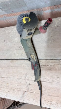

Zur Satiniermaschine mit Nylonbürste: @andama hast du ein "vorher" Foto? Kommt man mit der Satiniermaschine auch in die Fugen?

andama
13. Dezember 2007
4.357
Leipzig
Sieht recht klein aus, die Nylonbürste, die ich benutze hat einen Durchmesser von 60mm und eine Breite von 120mm.
