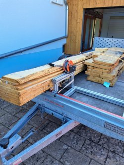

Bei uns in der Gegend wird schon einiges angeboten an aufgesägten Brettern und Bohlen, aber der aufgerufene Preis ist meistens jenseits von Gut und Böse.
Platz zum nachtrocknen habe ich eigentlich auch nicht.
Ich bekam von @VENEREA den Tip bei einem Holzhändler in der Nähe vorbei zu schauen.
Etwas Glück habe ich da. Er verkauft an Privat und es ist ca. 40km einfache Strecke.
Das war mein letzter Einkauf, Preis 1400€ Netto.
Auch für den 50er Stamm, da hat er mir was nachgelassen, da hier ein Ast drin war, und der Stamm nur 2m lang, was für mein Projekt aber gut passt. Außerdem sind die dann nicht so schwer.
Achja, natürlich Kammergetrocknet.
