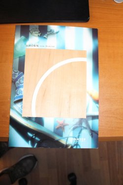

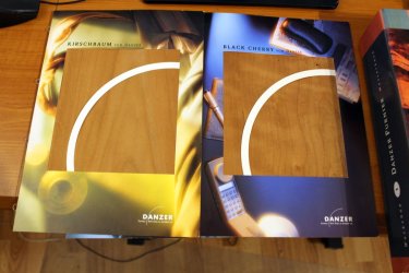

im Titel hab ich europ. kirsche und ahorn genannt.:emoji_wink:
Ami-kirsche und softmaple hatte ich vor 2000 viel verbaut privat, daher kenn ich sie gut. Aber bei Ami-kirsche ist der Preis doch recht hoch :emoji_confused:
Ich gucke gerade in mein Danzer Furniere Musterbuch von mitte 90ziger jahre : menno , da hab ich doch fast alles vor der nase zumindest optisch :emoji_flushed::emoji_hugging:
Okay ,dann sind diesbezüglich die Zweifel weitgehend ausgeräumt.
Ahorn ist im Musterbuch als europäisch ausgewiesen !
