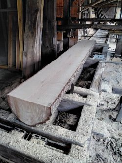

Da ich selten länger wie 3 m brauche, ist das mein Maß. Ich spreche die Förster in der Gegend an und frage, ob Eiche, Esche oder was auch immer vorhanden ist. Oder ich sehe Holz am Weg liegen. Dann wird der Förster angesprochen und gefragt. Manchmal fallen auch einzelne Bäume an, für die keiner der großen Verarbeiter kommt zum Abholen. Dann wird ein Preis ausgemacht und das Holz kann abgeholt werden. Aufladen mit eigenem Gerät oder wenn zu schwer, mit Fremdleistung. Wenn nicht gerade Ernte ist, fahren die Bauern ganz gerne im Wald umher. Da im Januar/Februar eigentlich nichts geerntet wird, ist das so eine Art Bewegungsfahrt. Einschneiden beim Mobilsäger um die Ecke oder im Museum am Horigatter. Lagern im gut abgedeckt Stapel auf dem Grundstück. Einer meiner ehemaligen Lehrlinge ist auch schon lange Meister mit eigenem Betrieb macht das seit ein paar Jahren auch so. Er hat sich sogar ein schönes Holzlager gebaut. Kiefer aus dem eigenen Wald, Erle von den Landesforsten und Eiche vom Bauern lagert dort, wird dann nachgerechnet und verarbeitet. Es geht also, daß es einfach ist, wurde nie behauptet, daß es Spaß macht, steht auf jeden Fall fest.

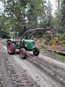

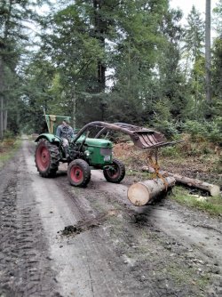

Nachtrag. Vor 2 Jahren wurde bei einer Fichte durch das Rücken die ganze Rinde entfernt. Für diesen einzelnen Baum kam natürlich keiner von den großen. Also habe ich die gekauft. 90,00 Euro/fm. Die unteren 6 m waren komplett asrfrei, aus den Zopfstücken wurden Kanthölzer. Unten 2x 6m wurden Bretter.
Trecker, Bediener, Stamm. Ich hatte ganz spontan eine ganz böse Frage auf den Lippen...
Glücklicherweise setzte die Signalweiterleitung vom kleinen Großhirn zu den Fingern spontan aus.
Ich glaube, es ging um das Alter aller Beteiligten. :emoji_kissing_heart:

Die böse Frage würde mich interessieren. Ich steh da nämlich etwas auf dem Schlauch. Was hat das Alter aller Beteiligten mit der ganzen Sache zu tun? Der Baum war ca. 30 Jahre älter, der Trecker ist 8 Jahre jünger wie der Bediener. Hilft das weiter?

Cooles Horizontalgatter dort im Museum.
Das möchte ich mit den Jungs wohl mal in Betrieb sehen.
Hier hat leider die Zimmerei mit dem letzten Gatter geschlossen. Dort habe ich für 70€ einen 8m Eichenstamm einschneiden lassen den ich vorher bei einer Auktion hier im Wald für 150€ ergattert hatte. Transport mit PKW Hänger war noch interessant samt aufladen mit Kettenzug.

Hoffe immer noch, daß mir dösigen Heidjer erklärt wird, welch böse Frage ich mit meinen Bildern ausgelöst habe.
Sorry, ich hab's übersehen. Das Teufelchen auf der rechten Schulter hatte sich genau nach den gelieferten Daten gefragt.

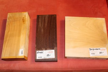

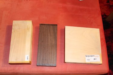

hatte bei Max cropp einige Holzproben eingekauft und sie abgeholt .
Bild 2 : links europ.Kirsche (ggf. Vogelkirsche ) Preis 29.09.2023 1800 €/cbm netto :emoji_cold_sweat:
mitte Wenge brauch ich wohl nicht fragen :emoji_alien:,dürfte ausserirdisch hoch sein
rechts Bergahorn Preis 29.09. 2023 1450 €/cbm netto
wurde soeben erneuert bei Tageslicht
Bild 1 :angefeuchtet
europ.Eiche 2.400 €/ cbm
Erle 1.150 €/cbm
europ. Esche 1.550 €/cbm

Alles sehr schön, aber, wie oben schon gesagt, viel zu teuer. Wer Rundholzpreise ein wenig kennt, weiß, daß hier sehr viel Geld verdient wird. Wer für sein Hobby viel Geld ausgeben will, kann das ja gerne bezahlen, ich werde/würde das jedenfalls nicht machen.
