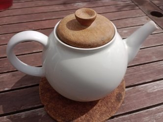

Wir haben uns einen Teekannendeckel vom Nachbarn drechseln lassen, nachdem der keramische zerbochen ist.
funktioniert. Von unten nicht ölen oder sonstiges, da das Öl/Holz den Wasserdampf aufnimmt und auch rau wird.
Besser wie keiner.

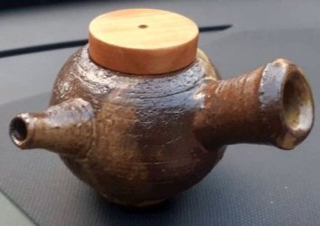

Ich habe eben die Rückmeldung erhalten, dass die Öffnung nur 4,2cm Durchmesser hat.
Ich vermute und hoffe das kommt der Sache etwas entgegen,
da dadurch zumindest die absolute Verformung geringer ist,
auch wenn sie prozentuell gleich groß wäre.

interessanter ist die Holzart, welche am geringsten Wasserdampf aufnimmt.
Unserer ist aus Eiche, da hat sich nichts bewegt

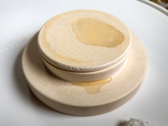

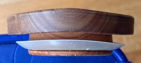

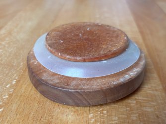

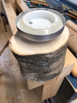

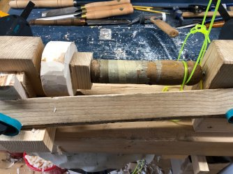

Das hier ist ein Deckel für ein IKEA Glas, den ich aus Birke gedrechselt habe (was nicht alles an der Wippdrehbank machbar ist). Der hat sich verzogen, tut aber seinen Dienst.
so sieht der heute aus
deutlich verzogen, aber ich muss dazu sagen, das Holz war auch nicht vollständig getrocknet zuvor
kleiner Eindruck von der Herstellung
Gruß, David

eine Freundin hat vor drei Jahren ihren Teekannendeckel zertrümmert, da habe ich einen provisorischen Deckel aus Eiche gefertigt. Der funktioniert seit dem problemlos und wird täglich genutzt. Es geht also.

So sieht das nun aus (Holz aus Restekiste, könnte Zwetschke sein).
Deckel sollte so schlicht sein und die Höhe macht das Greifen leicht.
Der Absatz am unteren Rand ist im Durchmesser 2 mm kleiner als die 40-mm-Öffnung der Kanne, sodass der Deckel genug Spiel hat.
Das mittige Dampfloch half auch beim Aufspannen. Der Deckelrohling (qudratische Platte) wurde einfach mit einer Schraube im Dreibackenfutter meiner Metalldrehbank gehalten und zusätzlich mit Heißkleber gegen Verdrehen gesichert.

Bevor das Bild mit dem Minigefäß gepostet wurde, hatte ich an das Prinzip eines japanischen Otoshibuta-Deckels gedacht, im Prinzip ein Deckel mit einer Gratleiste, die gleichzeitig als Griff dient. Im Original wohl oft aus Zeder hergestellt.
